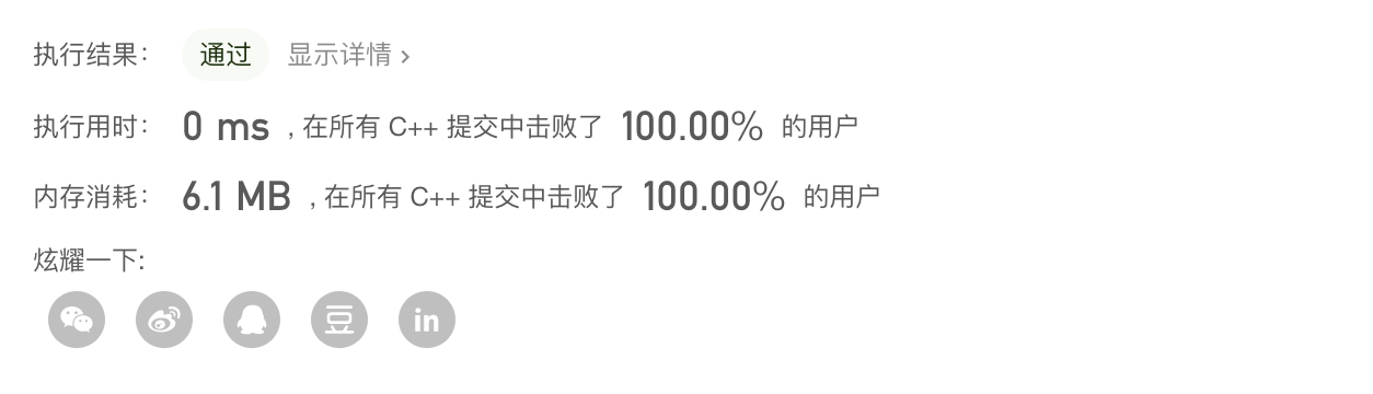

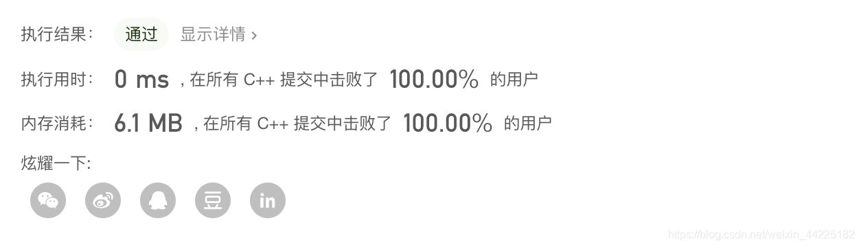

运行结果

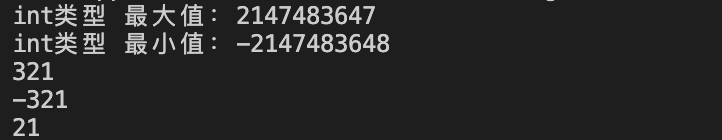

C++完整测试程序demo
#include<iostream>
using namespace std;
  int reverse(int x) { int reslut=0; int b=0; while(x!=0) { b=x%10; x=x/10; if(reslut>INT_MAX/10||(reslut==INT_MAX&&b>7)) return 0; if(reslut<INT_MIN/10||(reslut==INT_MIN&&b<-8)) return 0; reslut=reslut*10+b; } return reslut; }
int main(){
  cout<<"int类型 最大值:"<<INT_MAX<<endl;//查看int 最大值
  cout<<"int类型 最小值:"<<INT_MIN<<endl;//查看int 最小值
  // 测试
  cout<<reverse(123)<<endl;
  cout<<reverse(-123)<<endl;
  cout<<reverse(120)<<endl; return 0;

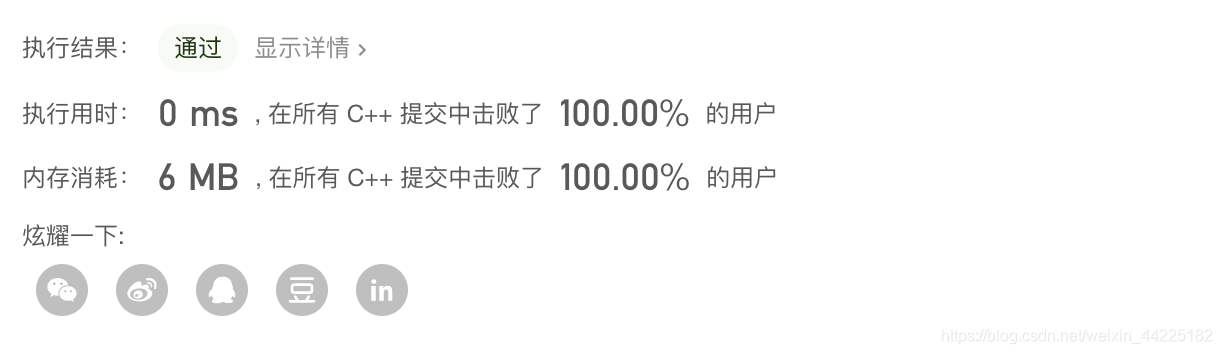

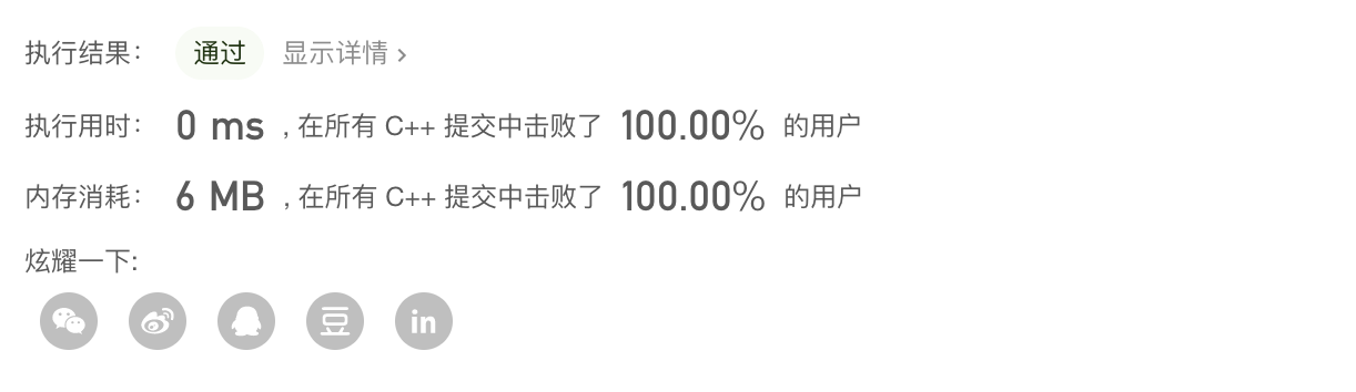

优化
class Solution {
public: int reverse(int x) { long result=0; while(x!=0) { result=result*10+x%10; x/=10; } return (result>INT_MAX||result<INT_MIN)?0:result; }
