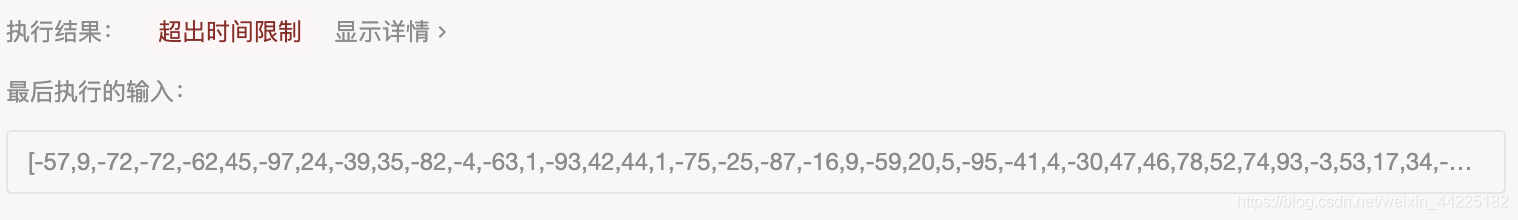

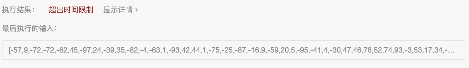

提交代码(暴力解法-超时😭)
int maxSubArray(vector<int>& nums) { int len=nums.size(); int max=nums[0]; for(int i=1;i<=len;++i) { for(int j=0;j<=len-i;++j) { int temp=0; for(int k=j;k<j+i;++k) { temp+=nums[k]; if(max<temp) max=temp; } } } return max; }

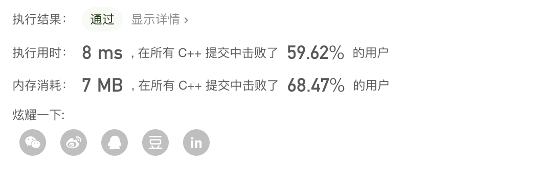

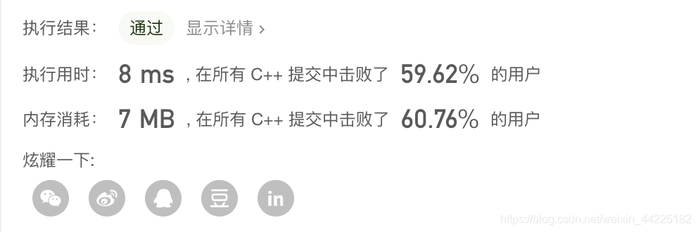

提交代码(贪心)
int maxSubArray(vector<int>& nums) { int len=nums.size(); int curmax=nums[0]; int result=nums[0]; for(int i=1;i<len;++i) { if(curmax<0) { curmax=nums[i]; result=max(result,curmax); } else { curmax+=nums[i]; result=max(result,curmax); } } return result; }
