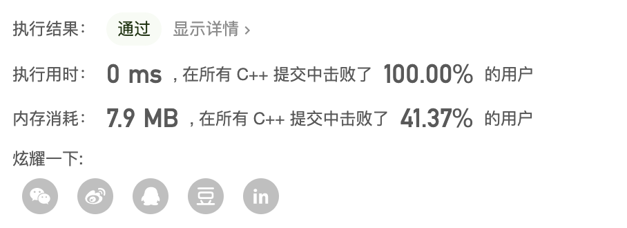

提交代码(动态规划)
 int rob(vector<int>& nums) { int len=nums.size(); unordered_map<int,int> a; if(len==0) return 0; else if(len==1) return nums[0]; else if(len==2) return max(nums[0],nums[1]); else { int result; a[0]=nums[0]; a[1]=max(nums[0],nums[1]); for(int i=2;i<len;++i) { a[i]=max(nums[i]+a[i-2],a[i-1]); } } return a[len-1]; }

运行结果
思路
        在第n号房屋时,小偷获取的最大值是n号屋+前n-2获取最大值前n-1号屋获取最大值较大值。

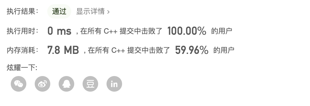

提交代码(动态规划+滚动数组)
int rob(vector<int>& nums) { int len=nums.size(); if(len==0) return 0; if(len==1) return nums[0]; int p=nums[0]; int q=max(nums[0],nums[1]); for(int i=2;i<len;++i) { int temp=q; q=max(p+nums[i],q); p=temp; } return q; }

运行结果
