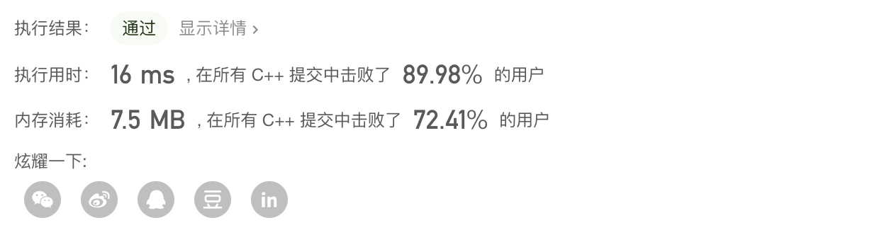

提交代码
int removeDuplicates(vector<int>& nums) { int len=nums.size(); if(len<=1) return len; int i=0; for(int j=1;j<len;++j) if(nums[j]!=nums[i]) { if(j-i>1) nums[++i]=nums[j]; else ++i; } return i+1; }

运行结果
思路
        方法:双指针。分别定义一个慢指针和快指针,其中慢指针用于最后返回值(注:题目要求返回长度,就是坐标+1)。快指针遍历数组,遇到与慢指针指向的数相同时,执行空操作,继续下一轮循环;如不同,则先移动慢指针,再将快指针对应的数存入此时慢指针指向的空间。

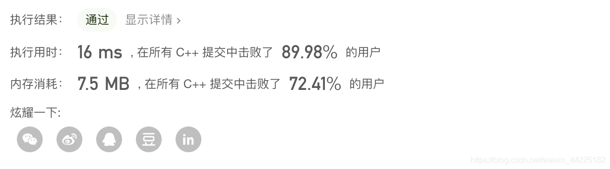

运行结果
