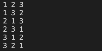

题目1:全排列
全排列
用1、2、3三个数字
可以组成多少个没有重复数字的三位数?
打印出所有的可能
解答
参考Demo - C++
#include <iostream>
#include <vector>
using namespace std;
vector<int> temp; // 临时保存已经选择的数
// backtracking:回溯
void backtracking(vector<vector<int> > &res, vector<bool> &isused, vector<int> &nums)
{ // 当temp数组的长度等于期望数组的长度时 return if (temp.size() == nums.size()) { res.push_back(temp); return; } // 遍历所有选择 for (int i = 0; i < nums.size(); ++i) { // 对没有选择过的元素再进行抉择:选择它|不选择它 if (isused[i]) { // 选择该元素 选择后标记该元素为已选择 同时进行下一元素的抉择 temp.push_back(nums[i]); isused[i] = false; backtracking(res, isused, nums); // 回复原来状态:未选择 同时从temp中pop出 isused[i] = true; temp.pop_back(); } }
// permute:返回nums数组构成的全排列
vector<vector<int> > permute(vector<int> &nums)
{ vector<vector<int> > res; vector<bool> isused(nums.size(), true); backtracking(res, isused, nums); return res;
// 主函数
int main()
{ // 初始化nums=[1,2,3] vector<int> nums; for (int i = 1; i <= 3; ++i) { nums.push_back(i); } // 结果返回值 vector<vector<int> > ans; ans = permute(nums); // 打印结果 for (int i = 0; i < ans.size(); ++i) { for (int j = 0; j < ans[i].size(); ++j) { cout << ans[i][j] << " "; } cout << endl; } return 0;

运行结果
