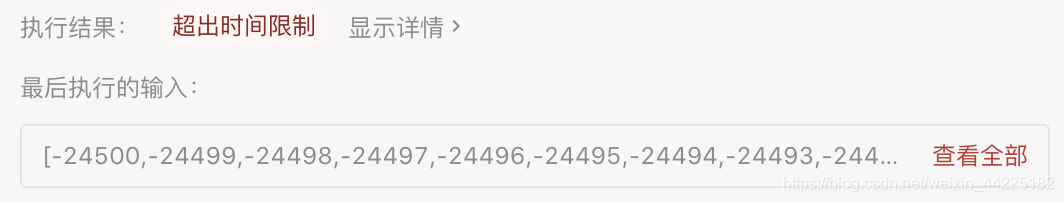

提交代码(暴力:超时)
bool containsNearbyDuplicate(vector<int>& nums, int k) { for(int i=0;i<nums.size();++i){ for(int j=i+1;j<=i+k&&j<nums.size();++j){ if(nums[i]==nums[j]) return true; } } return false; }

运行结果

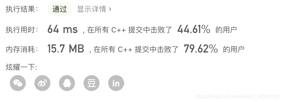

提交代码(使用unordered_set 维持一个滑动窗口)
bool containsNearbyDuplicate(vector<int>& nums, int k) { unordered_set<int> s; for(int i=0;i<nums.size();++i){ if(s.find(nums[i])!=s.end()){ return true; } s.insert(nums[i]); if(s.size()>k){ s.erase(nums[i-k]);// 注意这里是删除nums[i-k] 不是s.begin() } } return false; }

运行结果
