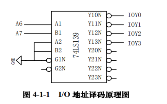

由于存储器和输入、输出设备最终是要挂接到外部总线上,所以需要外部总线提供数据信号、地址信号以及控制信号。在该实验平台中,外部总线分为数据总线、地址总线、和控制总线,分别为外设提供上述信号。外部总线和CPU内总线之间通过三态门连接,同时实现了内外总线的分离和对于数据流向的控制。地址总线可以为外部设备提供地址信号和片选信号。由地址总线的高位进行译码,系统的I/O地址译码原理见图4-1-1 (在地址总线单元)。由于使用A6、A7进行译码,I/O 地址空间被分为四个区,如表4-1-1所示:

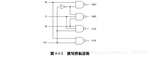

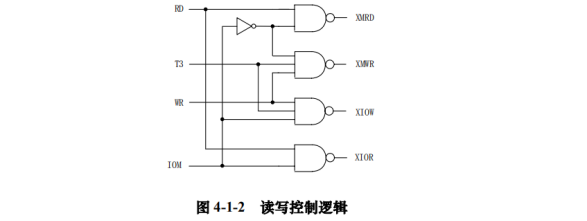

为了实现对于MEM和外设的读写操作,还需要一个读写控制逻辑,使得CPU能控制MEM和I/O设备的读写,实验中的读写控制逻辑如图4-1-2所示,T3的参与,可以保证写脉宽与T3-致,T3由时序单元的TS3给出(时序单元的介绍见附录2)。IOM用来选择是对I/O设备还是对MEM进行读写操作,IOM=1 时对I/O设备进行读写操作,IOM=0时对MEM进行读写操作。RD=1时为读,WR=1时为写。

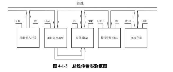

在理解读写控制逻辑的基础上我们设计一个总线传输的实验。它将几种不同的设备挂至总线上,有存储器、输入设备、输出设备、寄存器。这些设备都需要有三态输出控制,按照传输要求恰当有序的控制它们,就可实现总线信息传输。

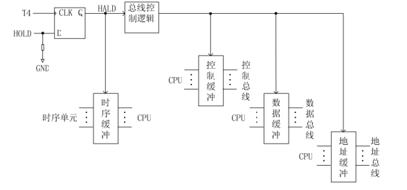

有一类外设在使用时需要占用总线,其中的典型代表是DMA控制机。在使用这类外设时,总线的控制权要在CPU和外设之间进行切换,这就需要总线具有相应的信号来实现这种切换,避免总线竞争,使CPU和外设能够正常工作。下面以DMA操作为例,设计相应的总线控制信号线。实验原理图如图4-3-1所示。
进行DMA操作时,外设向DMAC(DMA控制机)发出DMA传送请求,DMAC通过总线上的HOLD信号向CPU提出DMA请求。CPU在完成当前总线周期后对DMA请求做出响应。CPU的响应包括两个方面,一方面让出总线控制权,一方面将有效的HALD信号加到DMAC 上,通知DMAC可以使用总线进行数据传输。此时DMAC进行DMA传输,传输完成后,停岣CPU发HOLD信号,撤消总线请求,交还总线控制权。CPU在收到无效的HOLD信号后,一方面使HALD无效,另一方面又重新开始控制总线,实现正常的运行。
如图4-3-1 所示,在每个机器周期的T4时刻根据HOLD信号来判断是否有DMA请求,如果有,则产生有效的HALD信号,HALD信号-方面锁死CPU的时钟信号,使CPU保持当前状态,等待DMA操作的结束。另-方面使控制缓冲、数据缓冲、地址缓冲都处于高阻状态,隔断CPU与外总线的联系,将外总线交由DMAC控制。当DMA操作结束后,DMAC将HOLD信号置为无效,DMA控制逻辑在T4时刻将HALD信号置为无效,HALD信号一方面打开CPU的时钟信号,使CPU开始正常运行。另一方面把控制缓冲、数据缓冲和地址缓冲交由CPU控制,恢复CPU对总线的控制权。

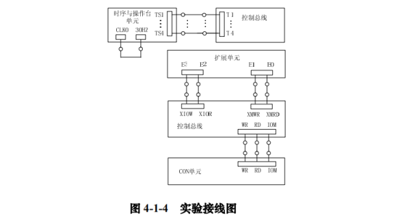

1.读写控制逻辑设计实验。
(1) 按照图4-1-4实验接线图进行连线。
(2)具体操作步骤图示如下:
首先将时序与操作台单元的开关KKl、KK3置为‘运行’档,开关KK2置为‘单拍’档,按动CON单元的总清按钮CLR,并执行下述操作。
①对MEM进行读操作(WR=0, RD=1, IOM=0),此时E0灭,表示存储器读功能信号有效。
②对MEM进行写操作(WR=1, RD=0, IOM=0),连续按动开关ST,观察扩展单元数据指示灯,指示灯显示为T3时刻时,E1灭,表示存储器写功能信号有效。
③对I/O进行读操作(WR=0, RD=1, IOM=1),此时E2灭,表示I/O读功能信号有效。
④对I/O进行写操作(WR=1, RD=0, IOM=1),连续按动开关ST,观察扩展单元数据指示灯,指示灯显示为T3时刻时,E3灭,表示I/O写功能信号有效。

(1)根据挂在总线上的几个基本部件,设计一个简单的流程:
①输入设备将-一个数打入RO寄存器。
②输入设备将另一个数打入地址寄存器。
③将R0寄存器中的数写入到当前地址的存储器中。
④将当前地址的存储器中的数用LED数码管显示。

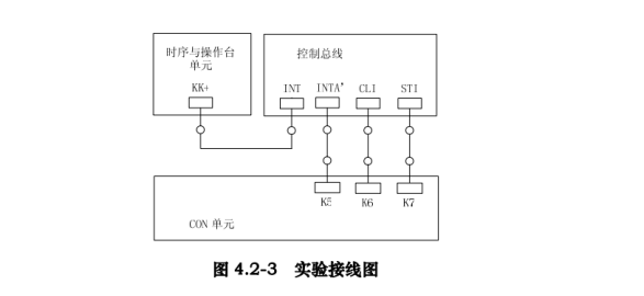

2)具有中断控制功能的总线接口实验
(1)按照图4-2-3实验接线图进行连线。
(2)具体操作步骤图示如下:
①对总线进行置中断操作(K6=1, K7=0),观察控制总线部分的中断允许指示灯EI,此时EI亮,表示允许响应外部中断。按动时序与操作台单元的开关KK,观察控制总线单元的指示灯INTR,发现当开关KK按下时INTR变亮,表示总线将外部的中断请求送到CPU。
②对总线进行清中断操作(K6=0, K7=1),观察控制总线部分的中断允许指示灯EI,此时EI灭,表示禁止响应外部中断。按动时序与操作台单元的开关KK,观察控制总线单元的指示灯INTR,发现当开关KK按下时INTR不变,仍然为灭,表示总线锁死了外部的中断请求。
③对总线进行置中断操作(K6=1, K7=0),当CPU给出的中断应答信号INTA’(K5=0)有效时,使用电压表测量数据缓冲74LS245的DIR (第1脚),显示为低,表示CPU允许外部送中断向量号。3)具有DMA控制功能的总线接口实验

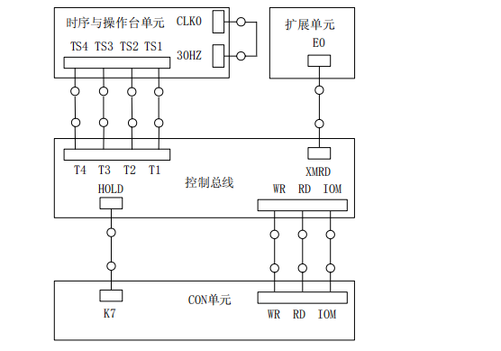

(1)按照图4-3-2实验接线图进行连线。
(2)具体操作步骤如下:
①将时序与操作台单元的开关KK1、KK3置为‘运行’档,开关KK2置为‘单拍’档,按动CON单元的总清按钮CLR,将CON单元的WR、RD、IOM 分别置为“0”、“1”、 “0”,此时XMRD为低,相应的指示灯E0灭。使用电压表测量数据总线和地址总线左侧的芯片74LS245的使能控制信号(第19脚),发现电压为低,说明数据总线和地址总线与CPU连通。
②然后将CON单元的K7置为1,连续按动时序与操作台单元的开关ST,T4时刻控制总线的指示灯HALD为亮,继续按动开关ST,发现控制总线单元的时钟信号指示灯T1一-T4 保持不变,说明CPU的时钟被锁死。此时XMRD为高阻态,相应的指示灯E0亮。使用万用表测量数据总线和地址总线左侧的芯片74LS245的使能控制信号(第19脚),发现电压为高,说明总线和CPU的连接被阻断。③将CON单元的K7置为0,按动时序与操作台单元的开关ST,当时序信号走到T4时刻时,控制总线的指示灯HALD为灭,继续按动开关ST,发现控制总线单元的时钟信号指示灯T1–T4开始变化,说明CPU的时钟被接通。此时XMRD受CPU控制,恢复有效为低,相应的指示灯E0灭。使用万用表测量数据总线和地址总线左侧的芯片74LS245的使能控制信号(第19脚),发现电压为低,说明总线和CPU恢复连通。
