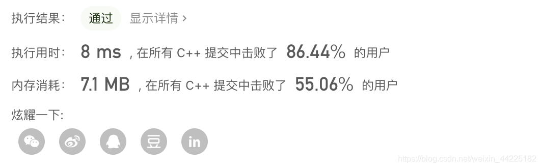

运行结果

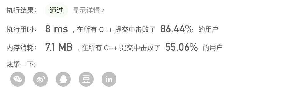

运行结果

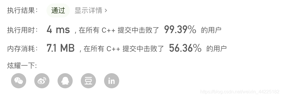

运行结果
