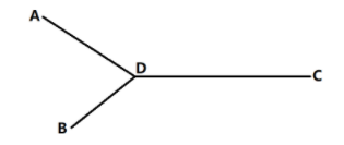

根据题意,两个链表相交的点是指: 该结点既在A链表上又在B链表上,说明A和B是相交的,而对于相交的情况,两条链表一定是这种结构:
因为如果链表A和链表B相交于D的话,那么说明D结点即在A上又在B上,而D之后的元素自然也就均在A和B上了,因为他们是通过next指针相连的。
如果有相交的结点D的话,每条链的头结点先走完自己的链表长度,然后回头走另外的一条链表,那么两结点一定为相交于D点,因为这时每个头结点走的距离是一样的,都是 AD + BD + DC,而他们每次又都是前进1,所以距离相同,速度又相同,固然一定会在相同的时间走到相同的结点上,即D点.

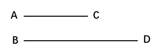

当链表A和B没有交点时,如下图所示。按照同样的方法,最后会在结点a和结点b会同时到达D点和C点,此时a=b=nullptr,退出循环,返回nullptr(即此时的a),表示无相交。
