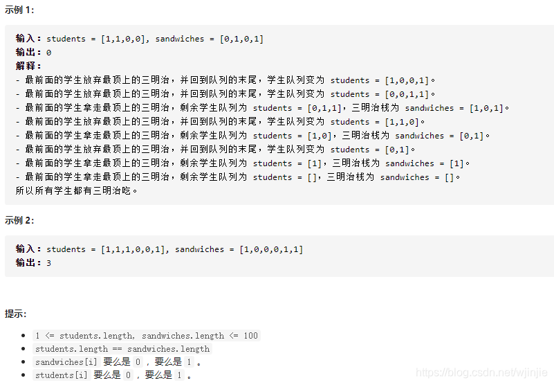

学校的自助午餐提供圆形和方形的三明治,分别用数字 0 和 1 表示。所有学生站在一个队列里,每个学生要么喜欢圆形的要么喜欢方形的。
餐厅里三明治的数量与学生的数量相同。所有三明治都放在一个 栈 里,每一轮:
如果队列最前面的学生 喜欢 栈顶的三明治,那么会 拿走它 并离开队列。
否则,这名学生会 放弃这个三明治 并回到队列的尾部。
这个过程会一直持续到队列里所有学生都不喜欢栈顶的三明治为止。
给你两个整数数组 students 和 sandwiches ,其中 sandwiches[i] 是栈里面第 i​​​​​​ 个三明治的类型(i = 0 是栈的顶部), students[j] 是初始队列里第 j​​​​​​ 名学生对三明治的喜好(j = 0 是队列的最开始位置)。请你返回无法吃午餐的学生数量。
来源:力扣(LeetCode)
链接:https://leetcode-cn.com/problems/number-of-students-unable-to-eat-lunch
著作权归领扣网络所有。商业转载请联系官方授权,非商业转载请注明出处。

对于本题,需要先理解的是:三明治的顺序是无法改变的,但是学生队列的顺序是可以改变的。所以基本操作是:
  • 将学生数组和三明治数组分别转换成用队列(Qstudent)和栈(Ssandwiches)存放。
  • 每次让队首的学生 Qstudent.front() 和栈顶的三明治 Ssandwiches.top() 比较。如果相等,则同时pop()出一个元素;如果不相等,则将Qstudent队首的元素放到队列末尾。
  • 当连续出现当前Qstudent.size()次数不相同情况时,说明学生即使轮换一圈,也无法领到满意的三明治,所以退出循环;或者当学生人数为0 时,也要退出循环。最后返回的Qstudent.size()即时剩余的没吃到三明治的学生人数
三、题解
C++实现如下:
class Solution {
public: int countStudents(vector<int>& students, vector<int>& sandwiches) { queue<int> Qstudent; stack<int> Ssandwiches; for(int num:students) Qstudent.push(num);  //将students重新存入队列里 reverse(sandwiches.begin(), sandwiches.end()); for(int num:sandwiches) Ssandwiches.push(num); //将sandwiches重新存入栈中 int cunt = 0;//记录学生连续没有领到三明治的次数 while(1) { if(Qstudent.front()==Ssandwiches.top()) { Qstudent.pop(); Ssandwiches.pop(); cunt = 0; } else { Qstudent.push(Qstudent.front()); Qstudent.pop(); cunt += 1; } // 当cunt超过剩余的学生人数(轮完一周),则说明剩下的学生不再可能领到三明治 if(cunt>=Qstudent.size() || Qstudent.size()==0) break; } return Qstudent.size(); }
