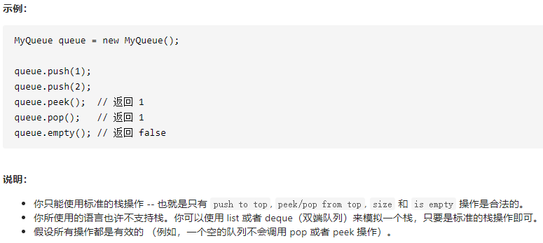

一、题目
实现一个MyQueue类,该类用两个栈来实现一个队列。
  • 1
二、分析
本题是 两栈实现队列 的加强版,在原来只实现push和pop的基础上,新增了实现peak()和empty()的要求。思路还是一样,可以先参考之前的题解,在来看这一题就简单多了。
需要注意的是:本题没有说明当队列中没有元素时,如果执行pop(),应该返回什么。考虑到代码的完整性,这里我默认返回的是-1。

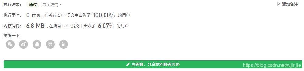

提交结果如下:
