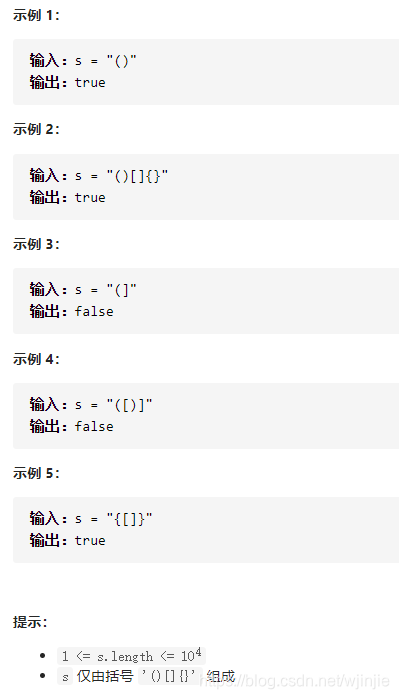

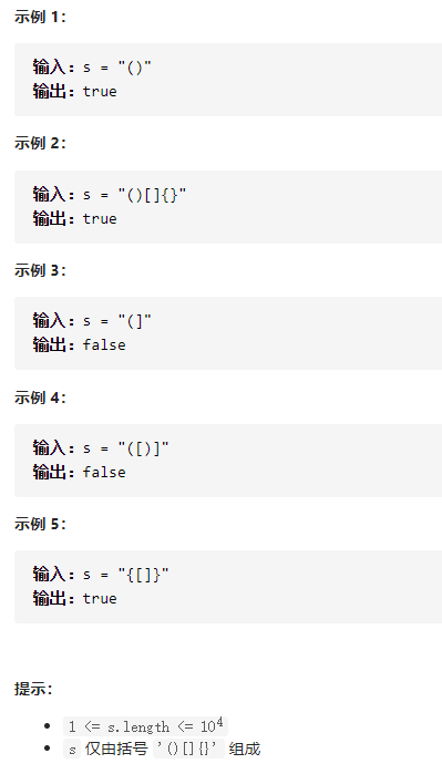

一、题目
给定一个只包括 '('')''{''}''['']' 的字符串 s ,判断字符串是否有效。
有效字符串需满足:
左括号必须用相同类型的右括号闭合。
左括号必须以正确的顺序闭合。

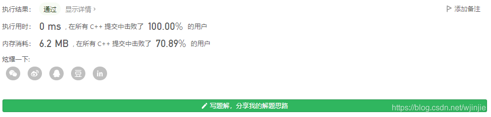

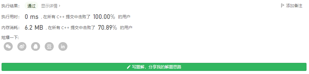

提交结果如下:
