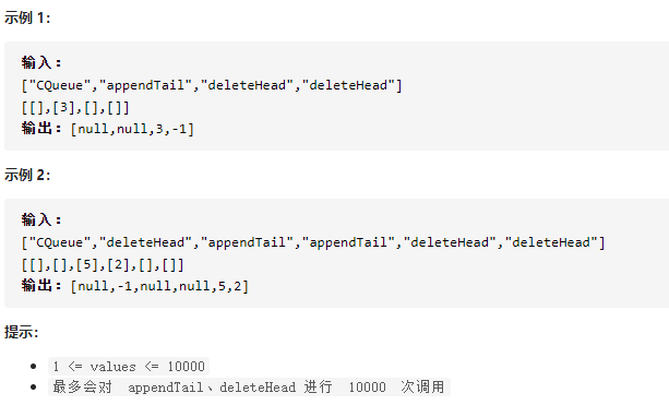

用两个栈实现一个队列。队列的声明如下,请实现它的两个函数 appendTail 和 deleteHead ,
分别完成在队列尾部插入整数和在队列头部删除整数的功能。
(若队列中没有元素,deleteHead 操作返回 -1 )

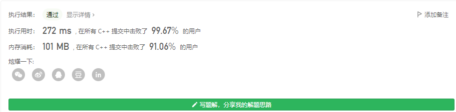

提交结果如下:
