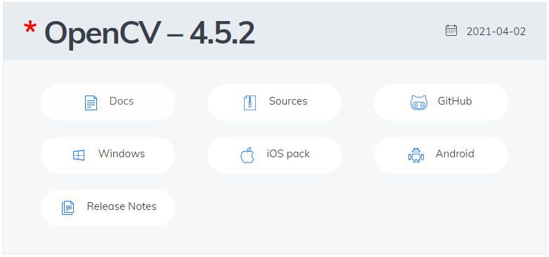

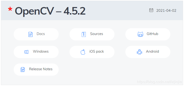

一、下载安装OpenCV
先去下载网址:https://opencv.org/releases/,下载相应版本的OpenCV4,如果你是Windows系统,则选择Windows选项下载。
下载好后,进行解压,比如我解压到了C盘下。

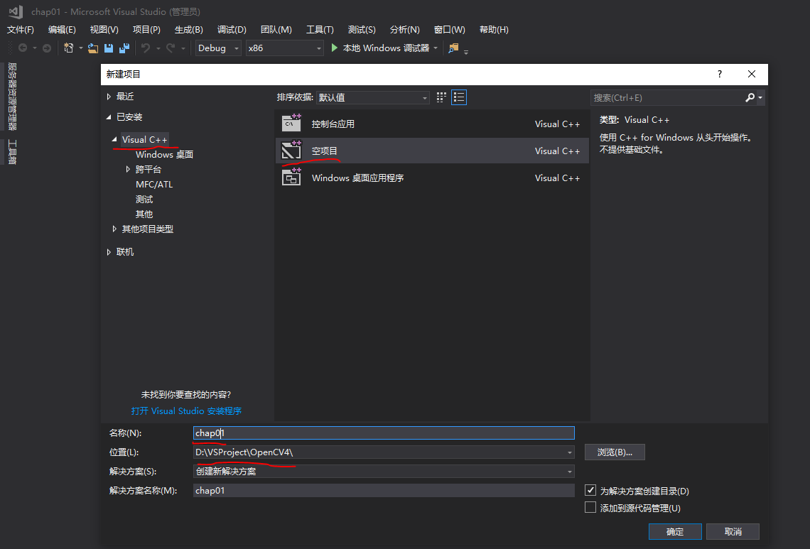

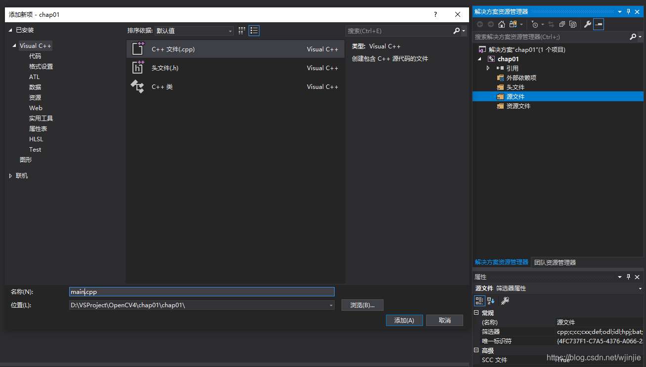

1、新建VS项目

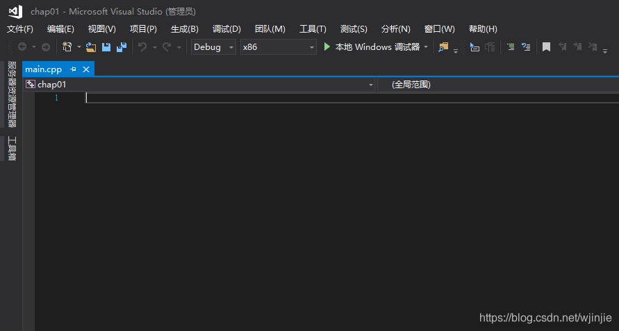

首先打开VS2017,点击菜单栏中【文件】→【新建】→【项目】。点击之后,如下图所示,在【Visual C++】栏中选择【空项目】,然后给项目命名,例如名称为chap01,选择好项目位置,然后点击确定。

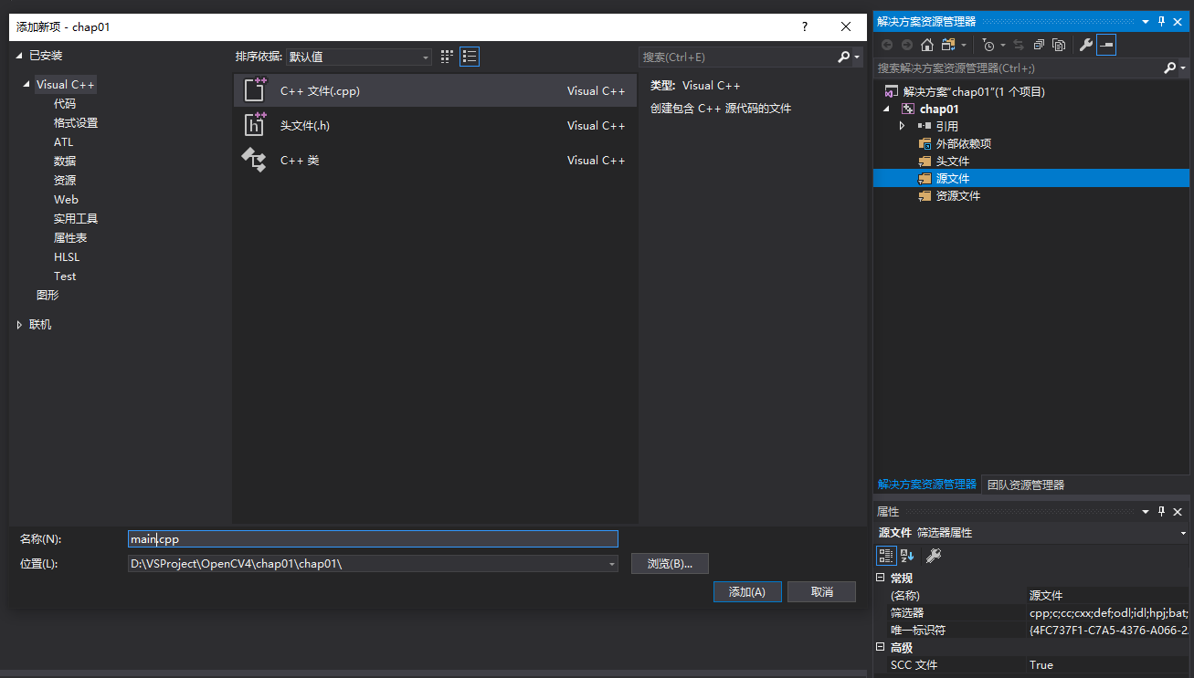

然后,在【解决方案资源管理器】的【源文件】中【添加】→【新建项】。如下图所示,选择C++文件,对其命名,例如命名为main.cpp,然后点击添加。

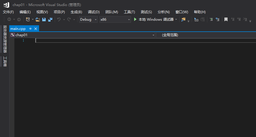

在这里插入图片描述此时,新的空项目已经建立,如下图所示:

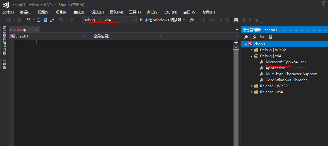

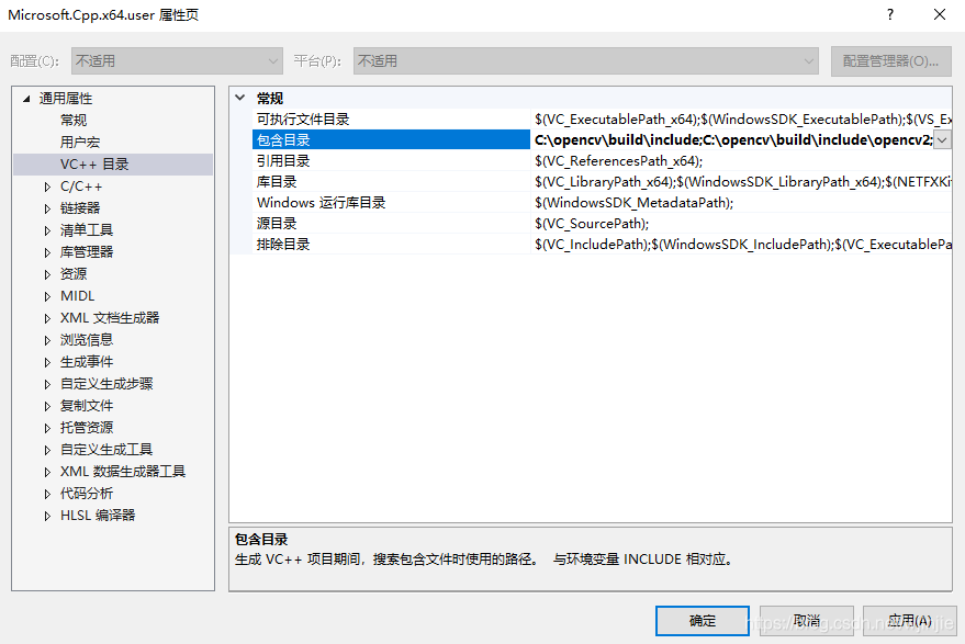

2、配置包含路径
首先将Debug模式由【x86】改为【x64】。再点击【视图】→【其他窗口】→【属性管理器】,结果如图所示:

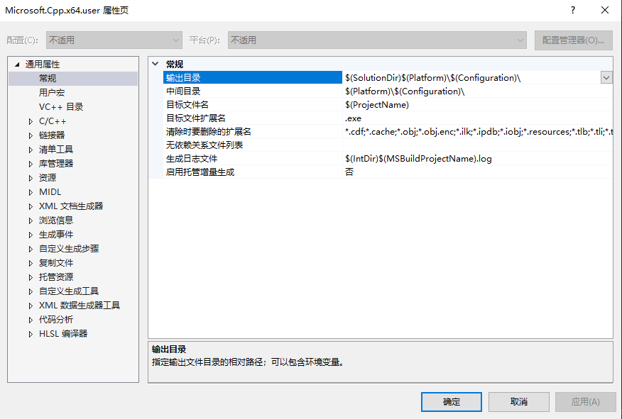

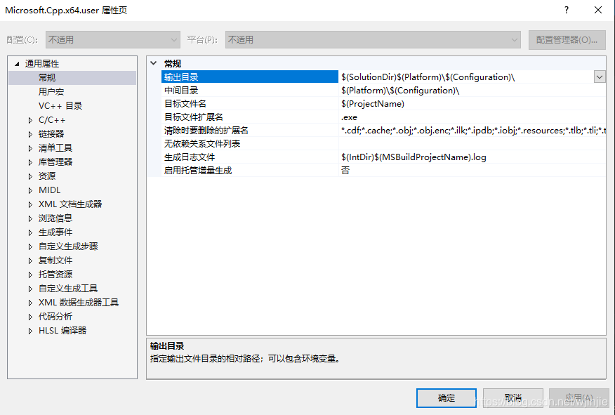

右击【Microsoft.Cpp.x64.user】→【属性】,打开属性页,如下图所示:

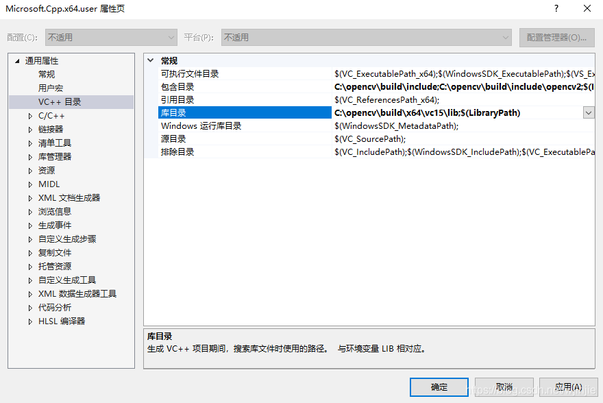

在【通用属性】→【VC++目录】栏中,将以下两条路径名添加到【包含目录】中,注意具体路径名根据自己OpenCV解压路径不同而不同。
C:\opencv\build\include
C:\opencv\build\include\opencv2
  • 1
  • 2
添加成功后,点击【确定】,即配置好了包含路径。如下图所示:
3、配置库目录
库目录同样是在【通用属性】→【VC++目录】的界面中,将以下路径名添加到【库目录】中:
C:\opencv\build\x64\vc15\lib
  • 1
注意:具体路径名根据自己OpenCV解压的路径不同而不同。x64文件夹下有两个文件夹,分别是VC14和VC15。其中,VC14对应VS2015,VC15对应VS2017
添加成功之后,点击【确定】,即配置好了库目录。

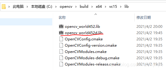

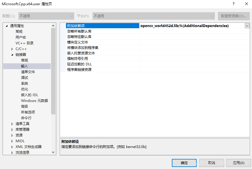

4、添加附加依赖项

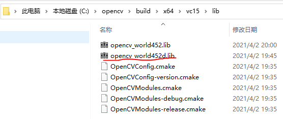

在属性页,点击【通用属性】→【链接器】→【输入】。在【附加依赖项】中添加opencv_world452d.lib。opencv_world452d.lib是Debug版本的文件库,目前只需要添加这个文件库即可。这个文件库在文件夹C:\opencv\build\x64\vc15\lib下,如下图所示:
添加附加依赖项之后,如下图所示:
