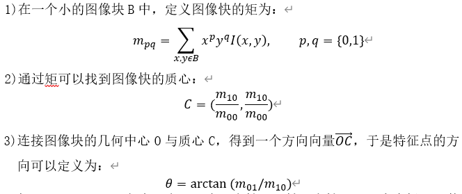

(2) 为解决旋转问题,计算特征点附近的图像灰度质心。所谓质心是值以图像灰度值作为权重的中心,具体操作步骤如下:
  通过以上改进,FAST角点便有了尺度不变性和旋转不变性。从而大大提升了其在不同图像之间的鲁棒性。所以将这种改进后的FAST称为Oriented FAST。
