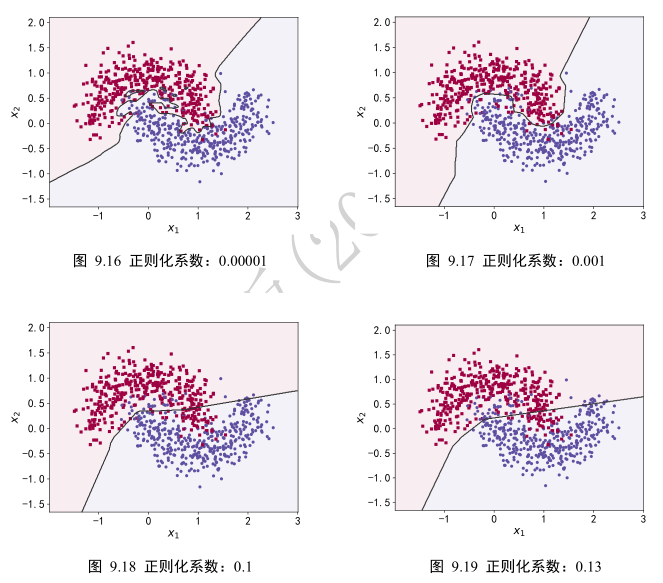

下面实验,在维持网络结构等其他超参数不变的条件下,在损失函数上添加L2正则化项,并通过改变超参数 λ \lambda λ来获得不同程度的正则化效果。实验效果如下:
可以看到,随着正则化系数𝜆的增加,网络对参数稀疏性的惩罚变大,从而迫使优化算法搜索而得到网络容量更小的模型。在𝜆 = 0.00001时,正则化的作用比较微弱,网络出现了过拟合现象;但是𝜆 = 0.1时,网络已经能够优化到合适的容量,并没有出现明显过拟合和欠拟合的现象。
需要注意的是,实际训练时,一般先尝试较小的正则化系数𝜆,观测网络是否出现过拟合现象。然后尝试逐渐增大𝜆参数来增加网络参数稀疏性,提高泛化能力。但是,过大的𝜆参数有可能导致网络不收敛,需要根据实际任务调节。
