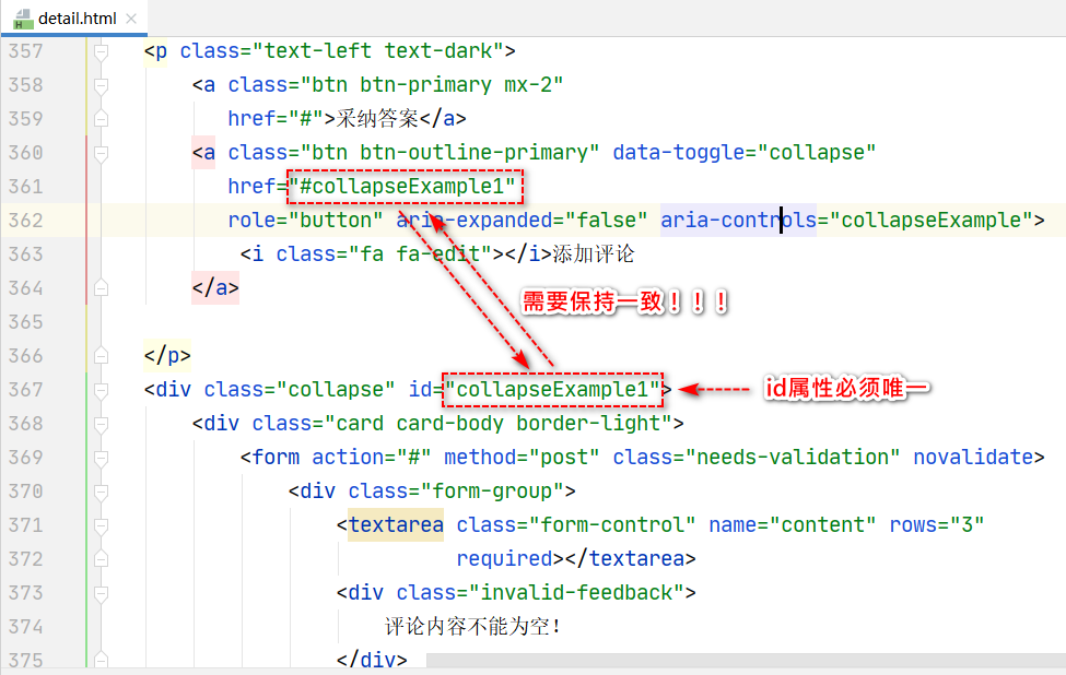

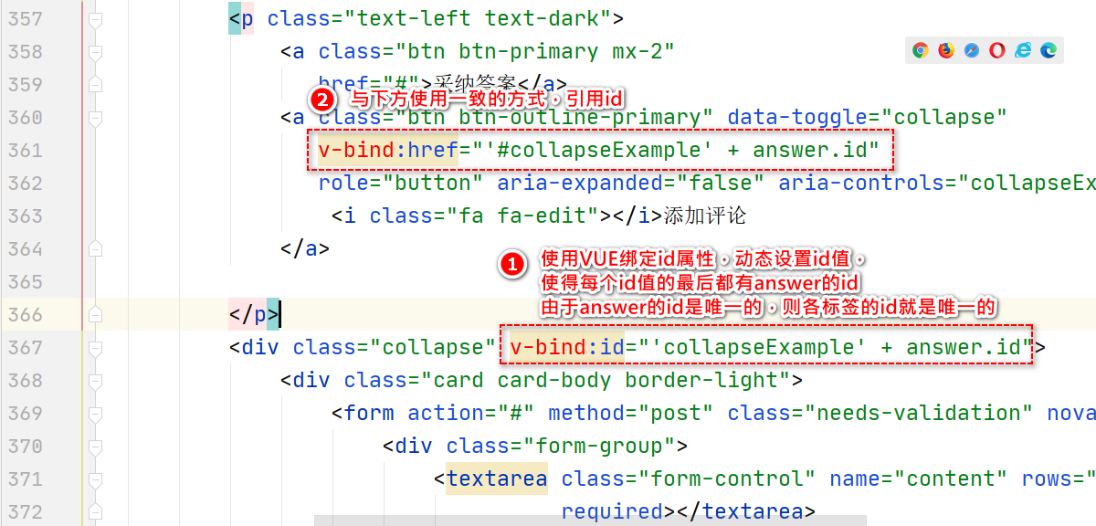

目前,每个”回答“下方都有”添加评论“按钮,但是,不同的”添加评论“按钮是会互相影响的,是因为:
修改为:

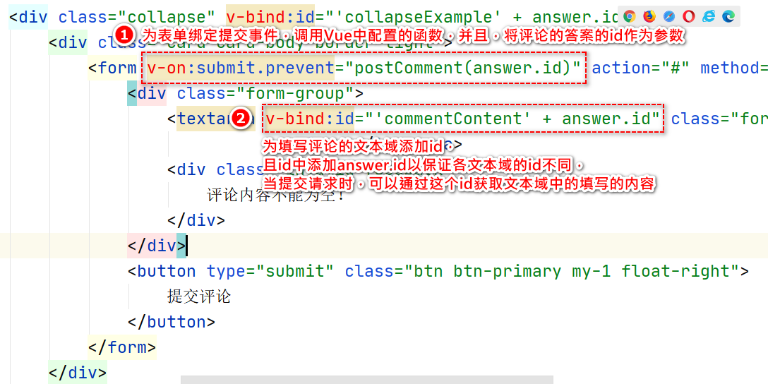

然后,修改评论的表单,以保证可以提交请求,且提交请求时可以获取评论内容:
测试提交请求:

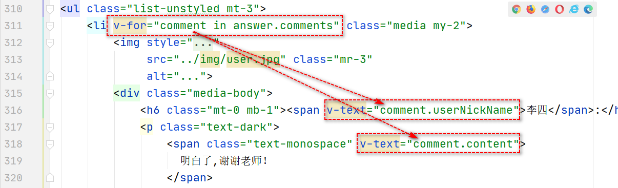

经过以上调整后,显示每个”回答“时,都会尝试显示该”回答“匹配的”评论列表“,即读取answer中的comments,但是,新发表”回答“时,插入到顶部的”回答“数据是服务器端响应的,并不包含comments,会导致读取该项的comments失败,为了避免这个问题,同时基于”新的回答肯定还没有被评论“,在将新的”回答“插入到顶部之前,为其补充空的comments属性,即:
