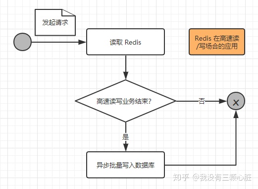

在如今的互联网中,越来越多的存在高并发的情况,比如天猫双11、抢红包、抢演唱会门票等,这些场合都是在某一个瞬间或者是某一个短暂的时刻有成千上万的请求到达服务器,如果单纯的使用数据库来进行处理,就算不崩,也会很慢的,轻则造成用户体验极差用户量流失,重则数据库瘫痪,服务宕机,而这样的场合都是不允许的!
所以我们需要使用 Redis 来应对这样的高并发需求的场合,我们先来看看一次请求操作的流程图:
我们来进一步阐述这个过程:
  1. 当一个请求到达服务器时,只是把业务数据在 Redis 上进行读写,而没有对数据库进行任何的操作,这样就能大大提高读写的速度,从而满足高速响应的需求;
  2. 但是这些缓存的数据仍然需要持久化,也就是存入数据库之中,所以在一个请求操作完 Redis 的读/写之后,会去判断该高速读/写的业务是否结束,这个判断通常会在秒杀商品为0,红包金额为0时成立,如果不成立,则不会操作数据库;如果成立,则触发事件将 Redis 的缓存的数据以批量的形式一次性写入数据库,从而完成持久化的工作。

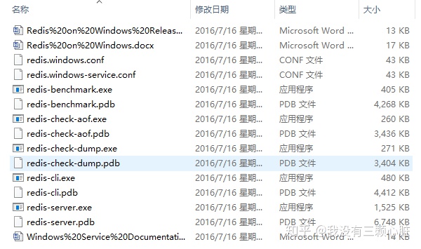

把 Redis 下载下来后找到一个合适的地方解压,就能得到如下图所示的目录(这里空格被替换成了%20…):
为了方便启动,我们在该目录下新建一个 startup.cmd 的文件,然后将以下内容写入文件:
redis-server redis.windows.conf

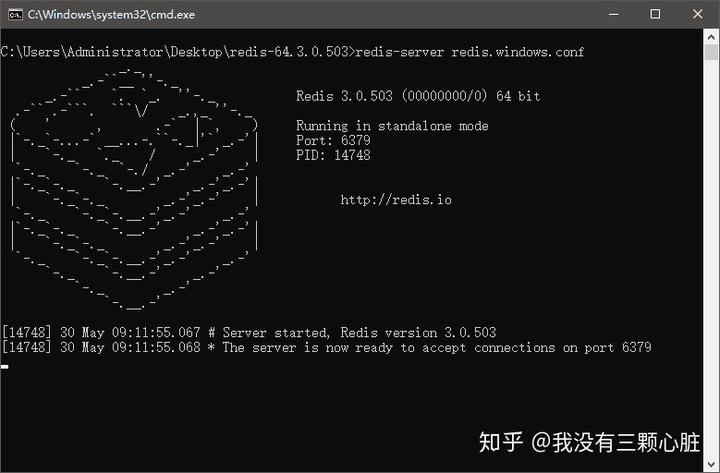

这个命令其实就是在调用 redis-server.exe 命令来读取 redis.window.conf 的内容,我们双击刚才创建好的 startup.cmd 文件,就能成功的看到 Redis 启动:
上图的提示信息告诉了我们:① Redis 当前的版本为 3.0.503;**② Redis 运行在 6379 端口;**③ Redis 进程的 PID 为 14748;④ 64 位。

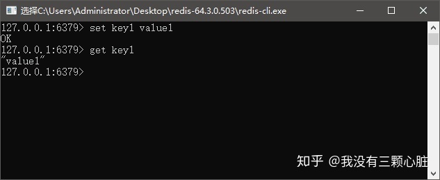

我们可以打开同一个文件夹下的 redis-cli.exe 文件,这是 Redis 自带的一个客户端工具,它可以用来连接到我们当前的 Redis 服务器,我们做以下测试:
如此,我们便在 Windows 的环境下安装好了 Redis。

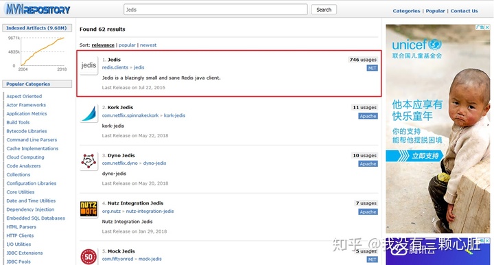

想要在 Java 中使用 Redis 缓存,需要添加相关的Jar包依赖,打开Maven仓库的网站:https://mvnrepository.com/ ,搜索Jedis:
把它导入工程中去就可以啦,下面我们来对Redis的写入性能做一下测试:

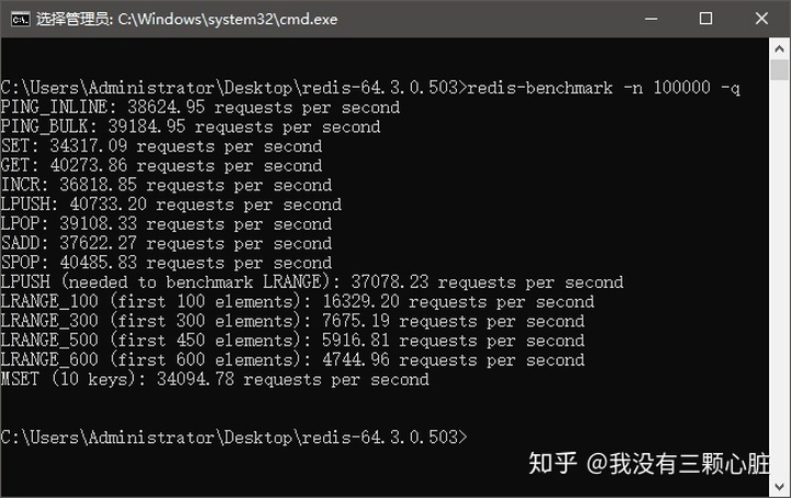

据说 Redis 的性能能达到十万级别,我不敢相信我的台式机电脑只有十分之一不到的性能,虽然说这里不是流水线的操作,会造成一定的影响,但我还是不信邪,我查到了官方的性能测试方法:

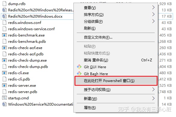

**首先在Redis根目录下召唤Cmd:**具体方法是按住【Shift】点击右键
**然后输入命令:【redis-benchmark -n 100000 -q】:**来同时执行10万个请求测试性能
好吧,我同时在我的笔记本上测试了一下,结果更加惨淡…low啊low…

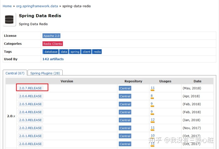

想要达到这样的效果,除了 Jedis 包以外还需要在 Spring 引入 spring-data-redis 包:https://mvnrepository.com/artifact/org.springframework.data/spring-data-redis
这里把2.0.7最新版本标红的意思是:别老想着使用最新的Jar包,特别是涉及到框架的一些东西,笔者用实际的操作体验告诉你们,引入该版本的包是会导致Jar包冲突的(也就是莫名其妙的错误),我乖乖换回了1.7.2的版本,代码就通了…我们来看看怎么做吧:
