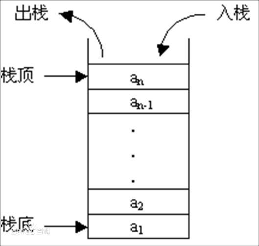

1.栈的简介
简单来说,栈是一种特殊的线性表。
线性表对数据的顺序非常敏感,而且它对数据的增删操作非常灵活。在有序排列的数据中,可以灵活的执行增删操作,就好像是为排好队的数据增加了插队的入口。这既是灵活性也是缺陷,原因在于它的灵活性在某种程度上破坏了数据的原始顺序。在某些需要严格遵守数据处理顺序的场景下,我们就需要对线性表予以限制了。而栈就是一种被限制的线性表。
既然线性表那么灵活,那为啥还需要栈呢?
其实,单纯从功能上讲,线性表(数组或链表)可以替代栈。然而问题是,数组或者链表的操作过于灵活,这意味着,它们过多暴露了可操作的接口。这些没有意义的接口过多,当数据量很大的时候就会出现一些隐藏的风险。所以虽然栈限定降低了操作的灵活性,但也使得增删数据时,安全性和时效性更高。
那么具体是怎么限制的呢?
栈的数据结点被限制为后进先出,这意味着栈的数据新增操作只能在末端进行,不允许在栈的中间某个结点后新增数据。同时,栈的数据删除操作也只能在末端进行,不允许在栈的中间某个结点后删除数据。
因此,可以说栈是一种后进先出的线性表。

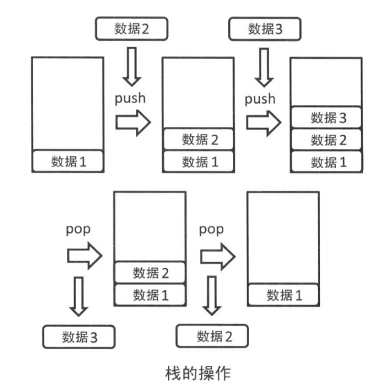

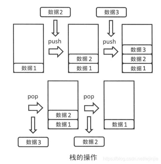

3. push和pop的使用
如下图所示,使用push和pop分别在栈顶位置增加和删除元素。
如下所示,先向栈中存入三个元素,再从栈中取出一个元素。
