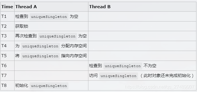

但是有些编译器为了性能的原因,可能会将第二步和第三步进行重排序,顺序就成了:
  1. 分配内存空间
  2. 将对象指向刚分配的内存空间
  3. 初始化对象
现在考虑重排序后,两个线程发生了以下调用:
在这种情况下,T7时刻线程B对uniqueSingleton的访问,访问的是一个初始化未完成的对象。
