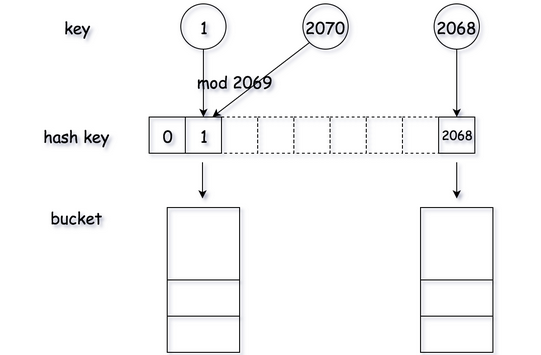

4.2 设计思路
哈希表是一个在不同语言中都有的通用数据结构。例如,Python 中的 dict 、C++中的 map 和 Java 中的 Hashmap。哈希表的特性是可以根据给出的 key 快速访问 value。
最简单的思路就是用模运算作为哈希方法,为了降低哈希碰撞的概率,通常取素数的模,例如 模 2069。
定义 array 数组作为存储空间,通过哈希方法计算数组下标。为了解决 哈希碰撞 (即键值不同,但映射下标相同),利用桶来存储所有对应的数值。桶可以用数组或链表来实现,在下面的具体实现中, Python 中用的是数组。
定义哈希表方法,get(),put() 和 remove(),其中的寻址过程如下所示:
- 对于一个给定的键值,利用哈希方法生成键值的哈希码,利用哈希码定位存储空间。对于每个哈希码,都能找到一个桶来存储该键值所对应的数值。
- 在找到一个桶之后,通过遍历来检查该键值对是否已经存在。
