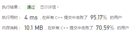

运行结果:
复杂度分析:
- 时间复杂度:使用了两个for()循环,且是前后关系,因此整体的时间复杂度是O(n+m),其中 m 和 n 分别是两个数组的长度
- 空间复杂度:新定义了一个集合myMap来存储数组nums1中的元素,所以空间复杂度也是O(n)或O(m)
