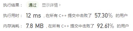

测试结果:
复杂度分析:
- 时间复杂度:O(n),其中 n 为字符串 s 的长度。
- 空间复杂度:O(n),其中 n 为字符串 s 的长度。空间复杂度主要取决于栈的空间,栈中的元素数量不超过 n。
