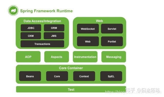

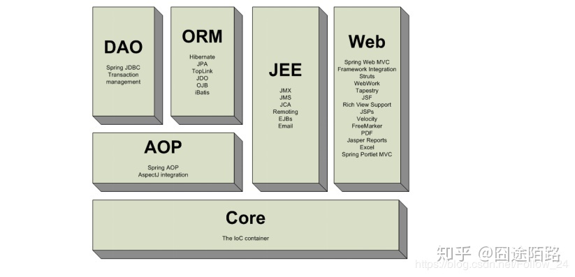

1、Spring的原理和组成
Spring为简化我们的开发工作,封装了一系列的开箱即用的组件功能模块,包括:Spring JDBC 、Spring MVC 、Spring Security、 Spring AOP 、Spring ORM 、Spring Test等。如下图:
简化的理解图:

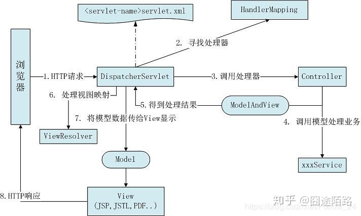

2、SpringMVC的原理和组成
从上图中可以看出:SpringMVC是属于SpringWeb里面的一个功能模块(SpringWebMVC)。专门用来开发SpringWeb项目的一种MVC模式的技术框架实现。其原理如下:
MVC:Model(模型)、VIew(视图)、Controller(控制器);我们从开始接触并学习javaWeb开发就知道MVC这一种架构,如早起的Sturts1、Sturts2等。

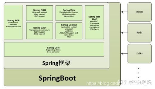

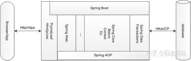

组成和结构如下图:
从图中可以看出SpringBoot是包含了Spring的核心(IOC)和(AOP);以及封装了一些扩展,如Stater:
三、区别与总结
1.简单理解为:Spring包含了SpringMVC,而SpringBoot又包含了Spring或者说是在Spring的基础上做得一个扩展。
2、关系大概就是这样:
spring mvc < spring < springboot
