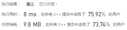

测试结果:

- 时间复杂度: O(n),其中 nn 为数组的长度。
- 空间复杂度: O(n),使用了一个中间数组temp。

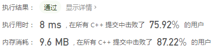

测试结果:
复杂度分析:
- 时间复杂度:O(n),其中 n 为数组的长度。每个元素被翻转两次,一共 n 个元素,因此总时间复杂度为 O(2n)=O(n)。
- 空间复杂度:O(1),没有使用额外的数组。
