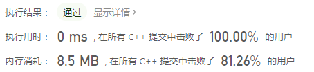

测试结果:
复杂度分析:
  • 时间复杂度:由于只使用了一个for循环,所以时间复杂度为O(n)
  • 空间复杂度:O(1)。
