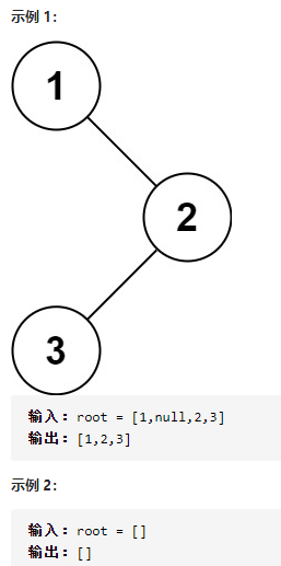

二、前序遍历
给你二叉树的根节点 root ,返回它节点值的前序遍历。
  • 1
C++实现:
首先我们需要了解什么是二叉树的前序遍历:按照访问根节点——左子树——右子树的方式遍历这棵树,而在访问左子树或者右子树的时候,我们按照同样的方式遍历,直到遍历完整棵树。因此整个遍历过程天然具有递归的性质,我们可以直接用递归函数来模拟这一过程。

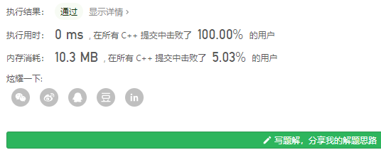

方法一: 该方法在递归过程中会多次返回ans,但最终输出的ans会覆盖之前的ans,这无形之间增加了内存的开销。
class Solution {
public: vector<int> ans; vector<int> preorderTraversal(TreeNode* root) { if(root != nullptr) { ans.push_back(root->val); preorderTraversal(root->left); preorderTraversal(root->right); } return ans; }

提交结果:

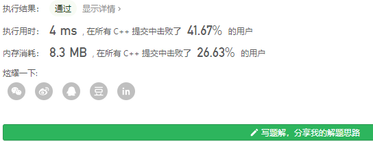

方法二:单独创建一个preorder函数进行递归,不断将二叉树的值按照前序遍历的顺序存入数组temp中,需要注意的是,preorder()中的temp要以引用的方式进行声明。
class Solution {
public: void preorder(TreeNode* root, vector<int> &temp) { if(root==nullptr) return; temp.push_back(root->val); preorder(root->left, temp); preorder(root->right, temp); } vector<int> preorderTraversal(TreeNode* root) { vector<int> ans; preorder(root, ans); return ans; }

提交结果:

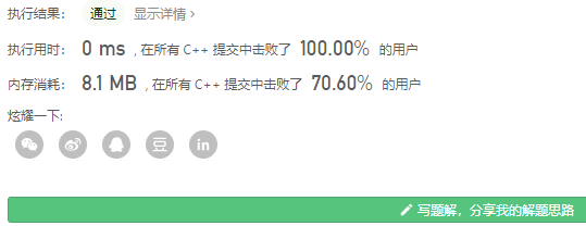

提交结果:

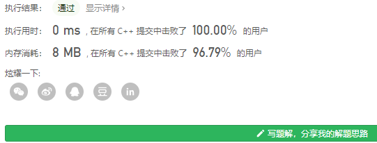

提交结果:

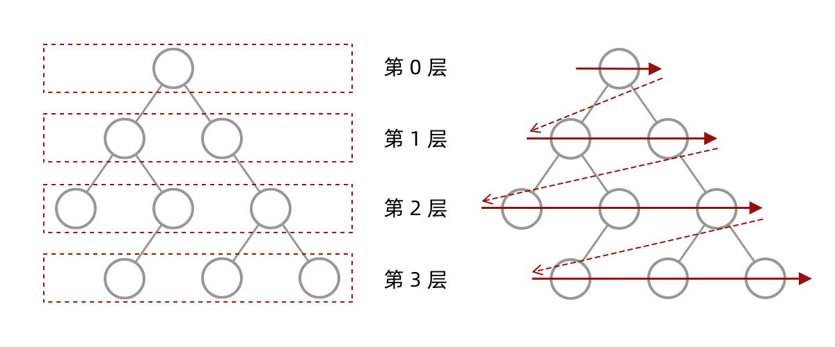

五、层序遍历

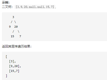

给你一个二叉树,请你返回其按层序遍历得到的节点值。(即逐层地,从左到右访问所有节点)。
  • 1
分析: 在二叉树的各种遍历之中,通常都会用到深度优先搜索(DFS)或者广度优先搜索(BFS)。在二叉树的前序、中序、后序遍历之中,我们采用的是DFS,即用递归的思想来遍历整个二叉树结构。而对于层序遍历,只能使用 BFS 进行遍历。

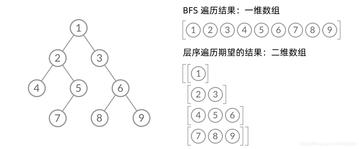

么是层序遍历呢?简单来说,层序遍历就是把二叉树分层,然后每一层从左到右遍历:

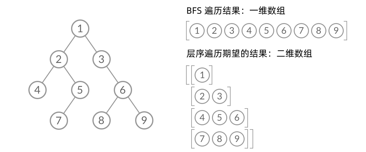

乍一看,这个遍历顺序和 BFS 是一样的,我们可以直接用 BFS 得出层序遍历结果。然而,层序遍历要求的输入结果和 BFS 是不同的。层序遍历要求我们区分每一层,也就是返回一个二维数组。 而 BFS 的遍历结果是一个一维数组,无法区分每一层。如下图所示:
因此,在每一层遍历开始前,需要先记录队列中的结点数量 n(也就是这一层的结点数量),然后通过 for 循环处理完这一层的 n 个结点。这个处理部分需要两个任务:
  • 将该层节点的值,依次存入该层的数组之中。
  • 将该层的所有节点的左、右子树依次存入队列中,这些节点待下一次再依次进行相同的处理。
注意:在 BFS 中,之所以选用队列存放节点,是因为其具有先进先出的性质,这种性质能非常方便地对节点按顺序的取出(q.front())和删除(q.pop())。
