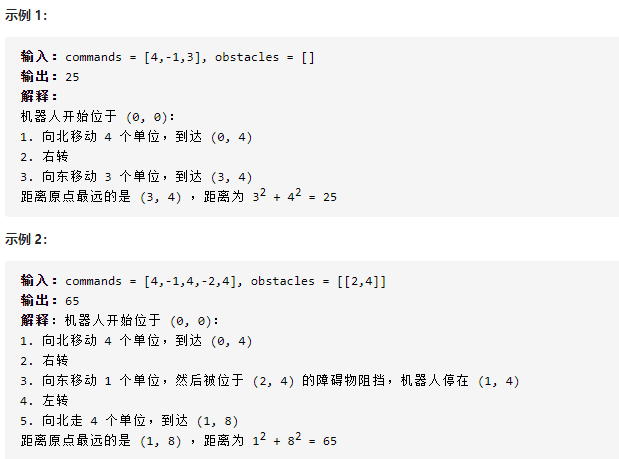

二、题目解析
对于题目中的实例2,机器人的行走路线如下图所示:
对于本题,情况稍微有点复杂,所以我们可以分以下三个步骤由简向繁,逐步完成。

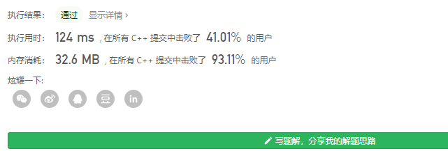

提交结果:

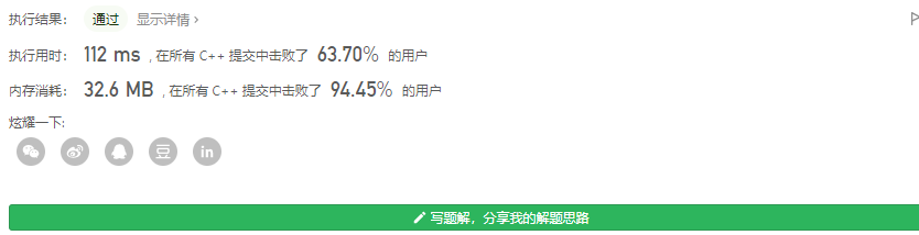

提交结果:
