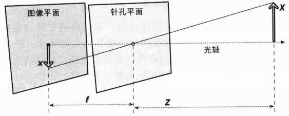

如下图所示,是为人熟知的小孔成像模型。相机成像是三维空间中的光线映射到二维图像平面上形成的。
如果将上述模型进行简化,以一个箭头为例,那么它的成像模型如下的:
注意:光轴与图像平面的角点被称为主点
由相似三角形,易得: x = f X / Z x=f X/Z x=fX/Z

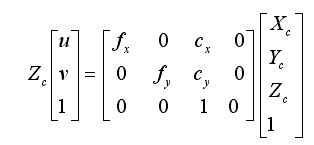

由于安装过程中的精度,主点往往不在图像平面的正中心位置,所以需要引入偏移量 c x 、 c y c_x、c_y cxcy 进行建模,即:
将这个过程更加标准化一下,可写成如下的矩阵形式:
其中,主点在图像的像素坐标为( c x 、 c y c_x、c_y cxcy) ;u、v 分别为 u 轴(x 轴)和 v 轴(y 轴)上的像素坐标; k x k_x kx k y k_y ky 是将物体单位转换为像素单位的尺度因子,即像素坐标系和像平面坐标系在 u 轴和 v 轴的比例关系。
f x = f k x , f y = f k y f_x=fk_x, f_y=fk_y fx=fkx,fy=fky,则上式可近一步简化为:
注:上述公式中的 f f f 都指代的是相机的实际物理焦距长度,而 f x 、 f y f_x、f_y fxfy是相机的像素焦距长度。相机标定获得的是相机的像素焦距长度 f x 、 f y f_x、f_y fxfy,而不是实际物理焦距长度 f f f
一般,我们把如下的矩阵 K 称为相机的内参矩阵
注:K是可以通过相机标定直接获得的,相机标定在后续文章中会具体来讲。

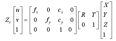

三、像素坐标系到世界坐标系
假设世界坐标系到相机坐标系的旋转矩阵为 R,平移矩阵为 T,则世界坐标系与相机坐标系间的转换关系为:
因为,像素坐标系与相机坐标系的关系是:
所以,世界坐标系与像素坐标系之间的关系是:
