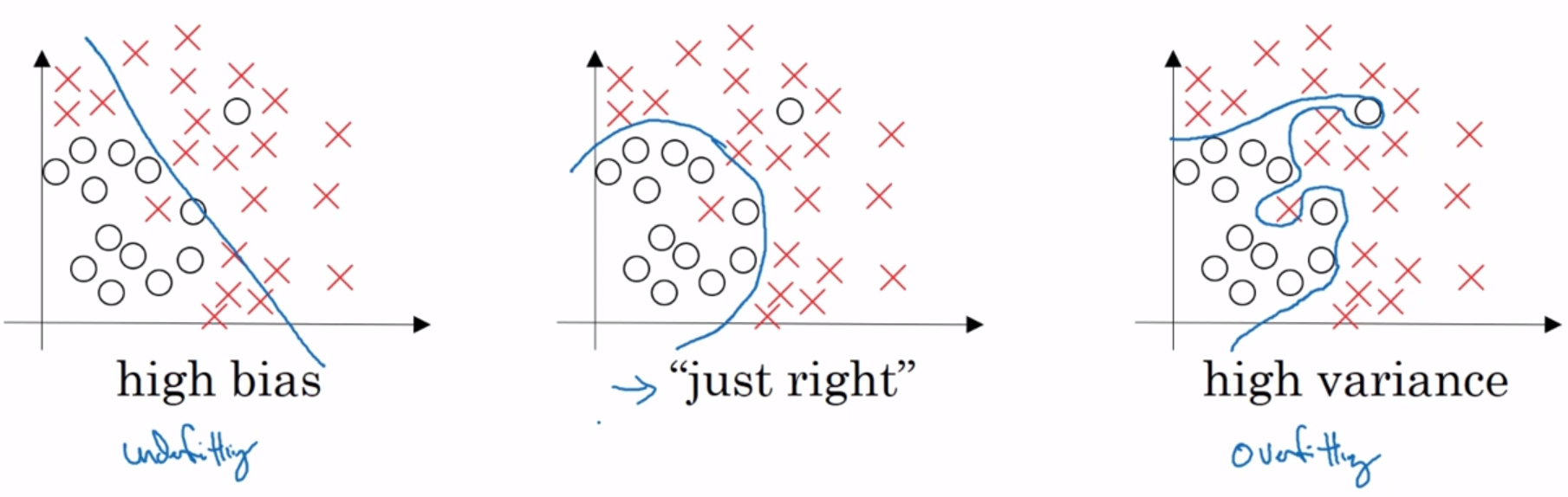

如下图(左)所示:当网络欠拟合时,说明网络存在着高偏差问题。如下图(右)所示:当网络过拟合时,说明存在着高方差问题。
如果你怀疑神经网络过度拟合了数据,即存在高方差问题,那么最先想到的方法可能是正则化,正则化能够有效降低方差,同时不影响偏差。另一个解决高方差的方法就是准备更多数据。但是你可能无法时时准备足够多的训练数据,或者,获取更多数据的成本很高。那么,正则化方法是你最好的选择,它能在不增加任何数据的情况下,有助于避免过度拟合,提升网络性能。

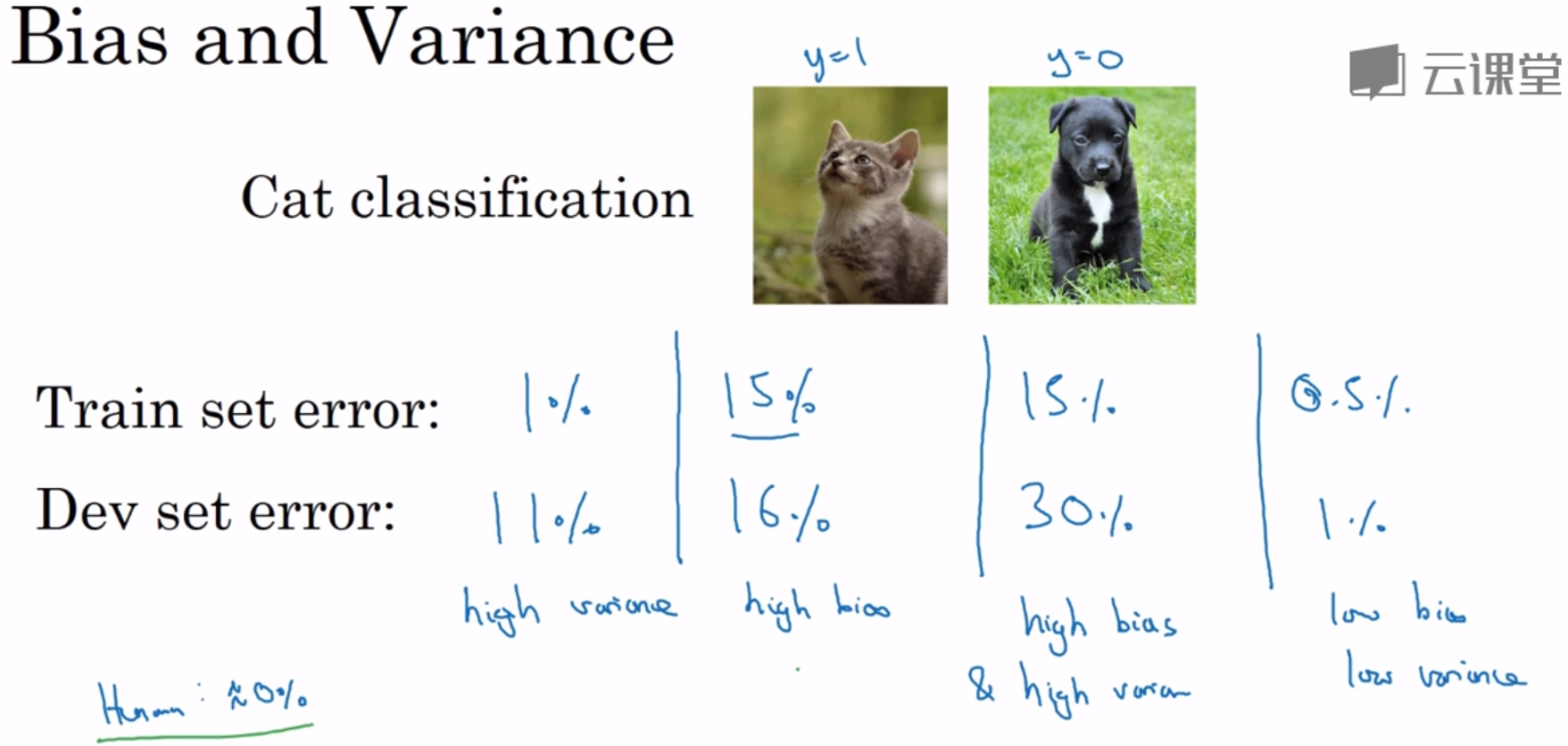

如下图所示,是吴恩达课程中给出的一个猫狗图像分类的例子,我们通过在训练集和验证集上的准确率,来判断网络存在高方差或者高偏差问题,从而进一步判断模型过拟合 or 欠拟合。
假设训练集和验证集标签误差为0%-1%,且数据来自于相同分布。其训练集和验证集上的测试准确度如上图所示,一共有四组不同的数据。可以得出如下结论:
- 训练集分类误差1%,验证集分类误差11%:高方差问题,即存在过拟合;
- 训练集分类误差15%,验证集分类误差16%:高偏差问题,即存在欠拟合;
- 训练集分类误差15%,验证集分类误差30%:高方差、高偏差问题;
- 训练集分类误差0.5%,验证集分类误差1%:低方差、低偏差问题;
在训练集和验证集标签误差接近0,且数据集来源同一分布的前提下,针对以上问题,我们一般先看训练集,再同时看训练集和验证集的测试误差,来判断有无高方差、高偏差问题。
注意:对于一些标签误差比较大的数据集,包含噪声图像的数据集,或者训练集与验证集不是同一分布,则以上归纳不适用。

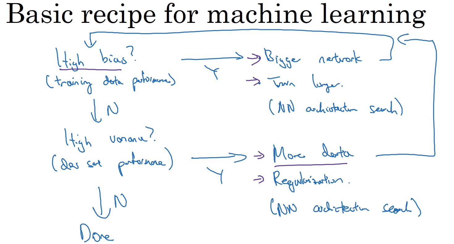

- 在假设前提下,如果训练集上的测试误差过高,则存在高偏差,这时候最应该采取的方式是:选择更大、更深的网络,或者其他更合适的网络。
- 如果在训练集上的测试误差很低,但是在验证集上的误差较高时,这是高方差问题,即过拟合现象,这时候应该采取的最佳措施依次是:数据增广、正则化、其他更合适的神经网络。

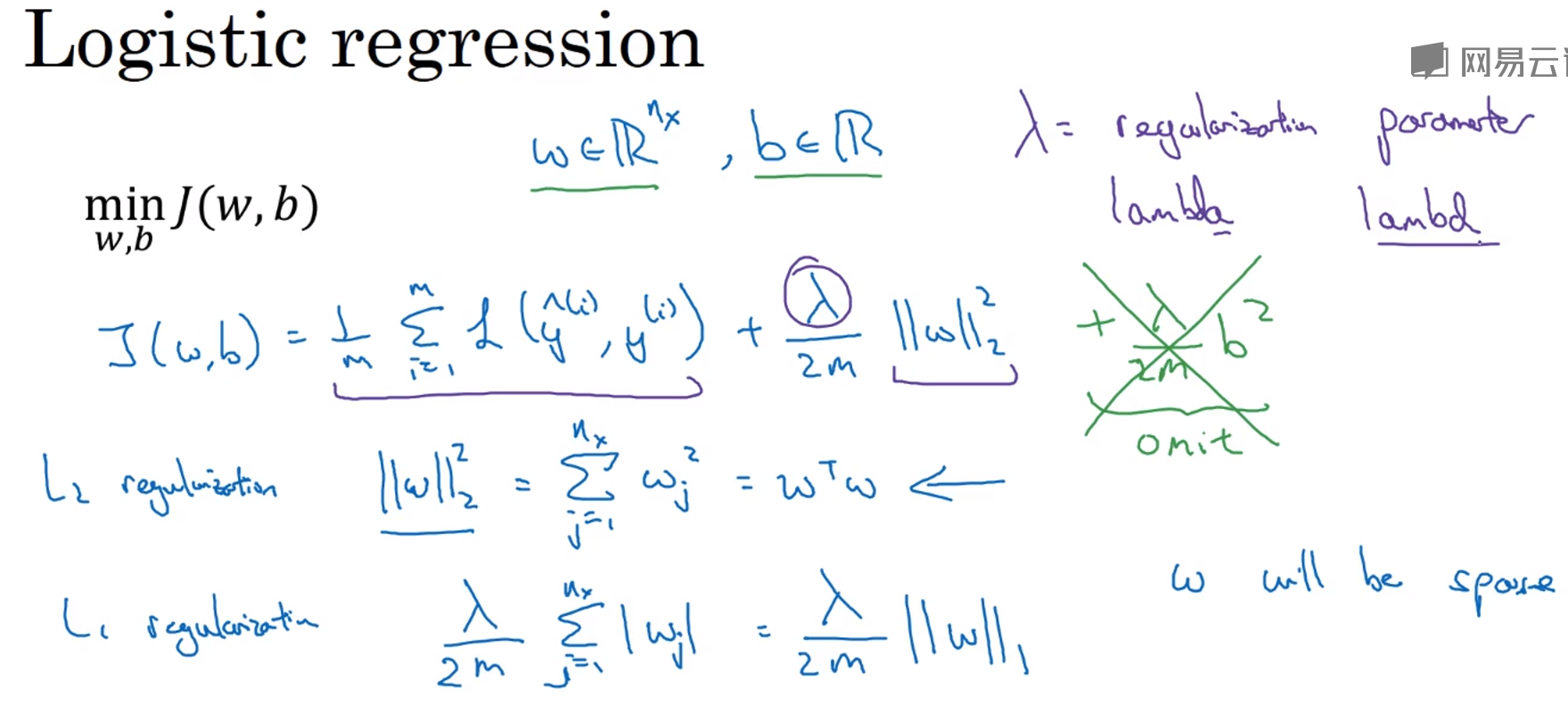

以逻辑回归问题为例,使用L2正则化时,需要在损失函数上加入相应的正则化项。值得注意的是:正则化项只是针对参数W,而没有b。这是为什么呢?
原因是:W是高维参数,可以反映方差。而b只是一个标量,是众多参数中的一个,所以加入原损失函数作用不大。
还有一个是L1正则化,它的结果是使模型的参数更多趋向0,从而使得网络变得更加稀疏。但这并不是典型的模型压缩方法,原因是参数所占内存并没有减少多少。所以现在,大家更倾向使用L2正则化。
λ \lambda λ是正则化系数,实际训练时,一般先尝试较小的正则化系数 λ \lambda λ,观测网络是否出现过拟合现象。然后尝试逐渐增大 λ \lambda λ 参数来增加网络参数稀疏性,提高泛化能力。但是,过大的 λ \lambda λ 参数会使得W变得很小,此时网络接近成为一个比较深的线性回归,而不是一个复杂的非线性回归网络。

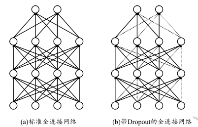

Dropout通过随机断开神经网络之间的连接,减少每次训练时实际参与计算的模型的参数量,从而减少了模型的实际容量,来防止过拟合。如下图所示,虚线表示按照概率随机断开神经网络的连接线:
具体来讲:对于某层的每个神经元,在训练阶段会以一定的概率 p 随机将该神经元重置为0(即断开这些连接);在测试阶段,所有的神经元都将被激活(恢复连接),但是其权重要乘以 (1-p),以保证训练和测试阶段各自的权重拥有相同的期望。
