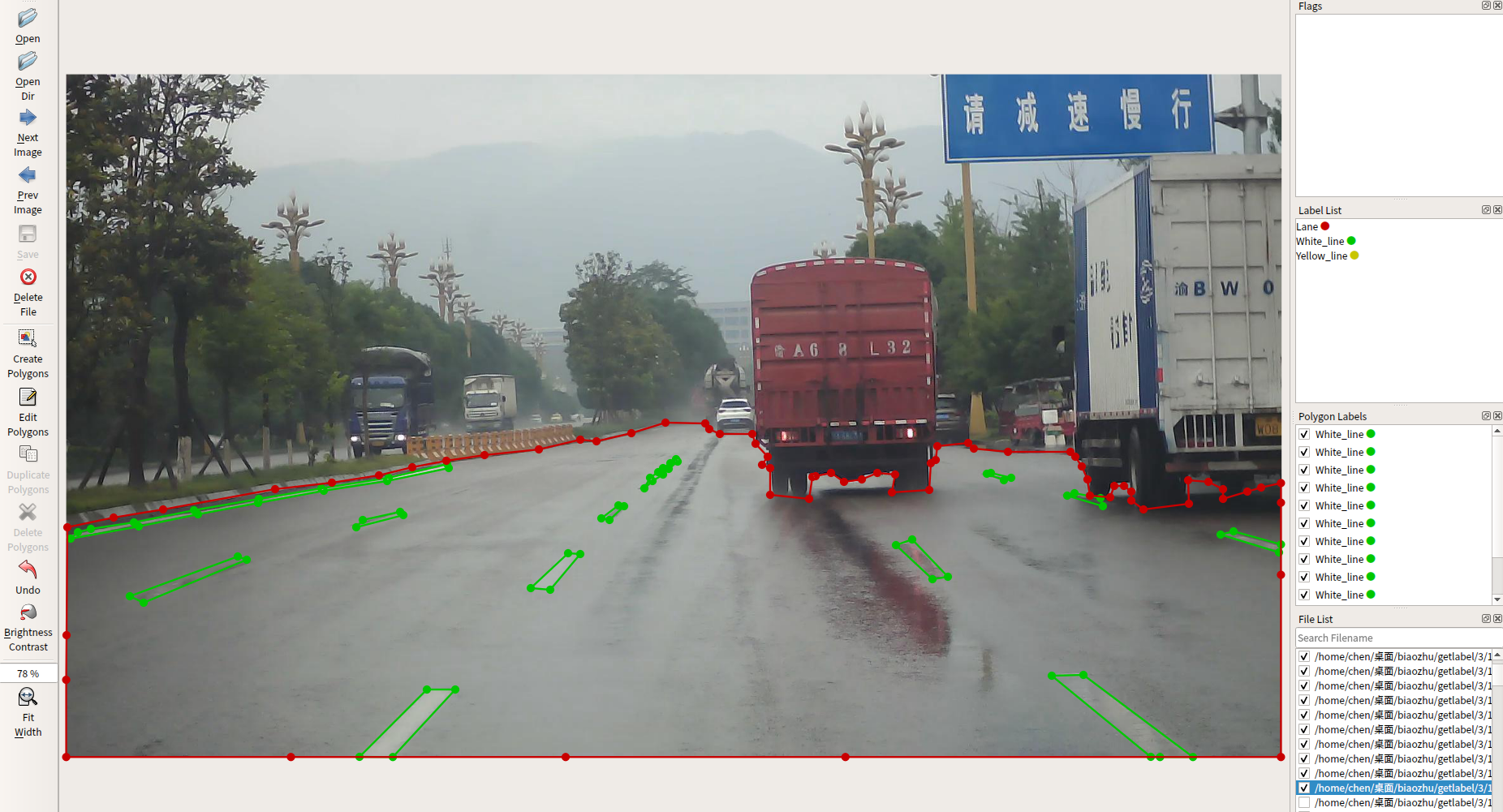

2.2 标注车道线

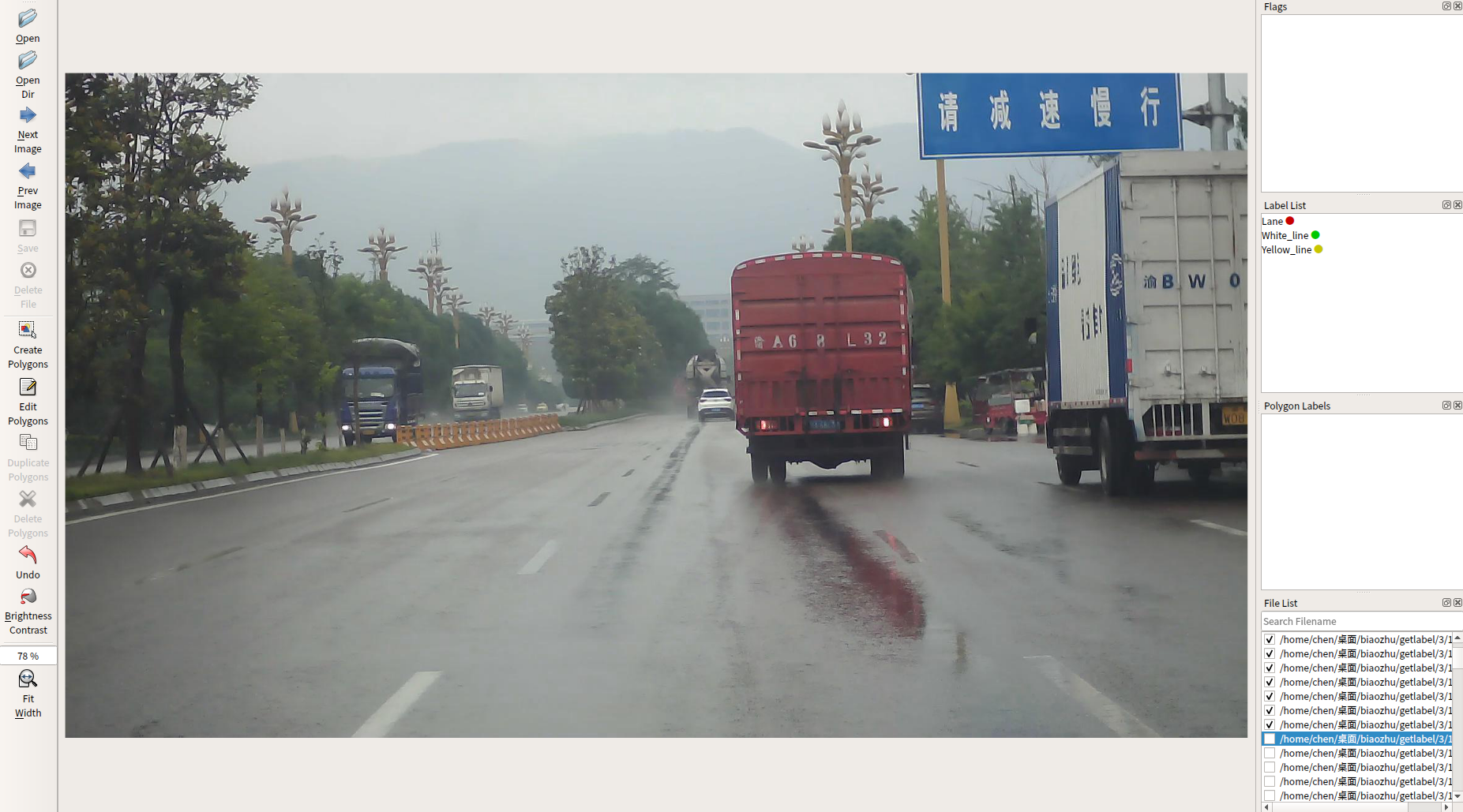

第一步,点击Open Dir,选择存放待标注图片的文件夹。

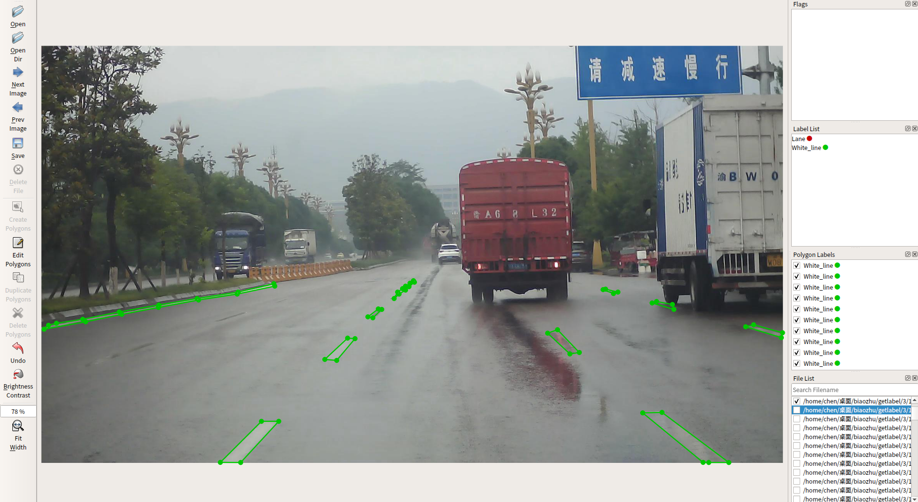

第二步,点击Create Polygon,然后对图片中的车道线进行描点标注。如下图所示:
 注:对于近处的虚线单独标注;对于较远处看不清的虚线,可以连起来一起标;对于看不清的车道线,可以放大再进行标注。
第三步,每标注完一个车道线后,需要对该车道线定义类别。这里是白线,所以我们定义为:White_line。如果是黄色,我们定义为:Yellow_line。如下图所示:
 注:这里,我们场景只有白色、黄色车道线,不区分虚实线。所以我们将类别定义为:White_line 和 Yellow_line。

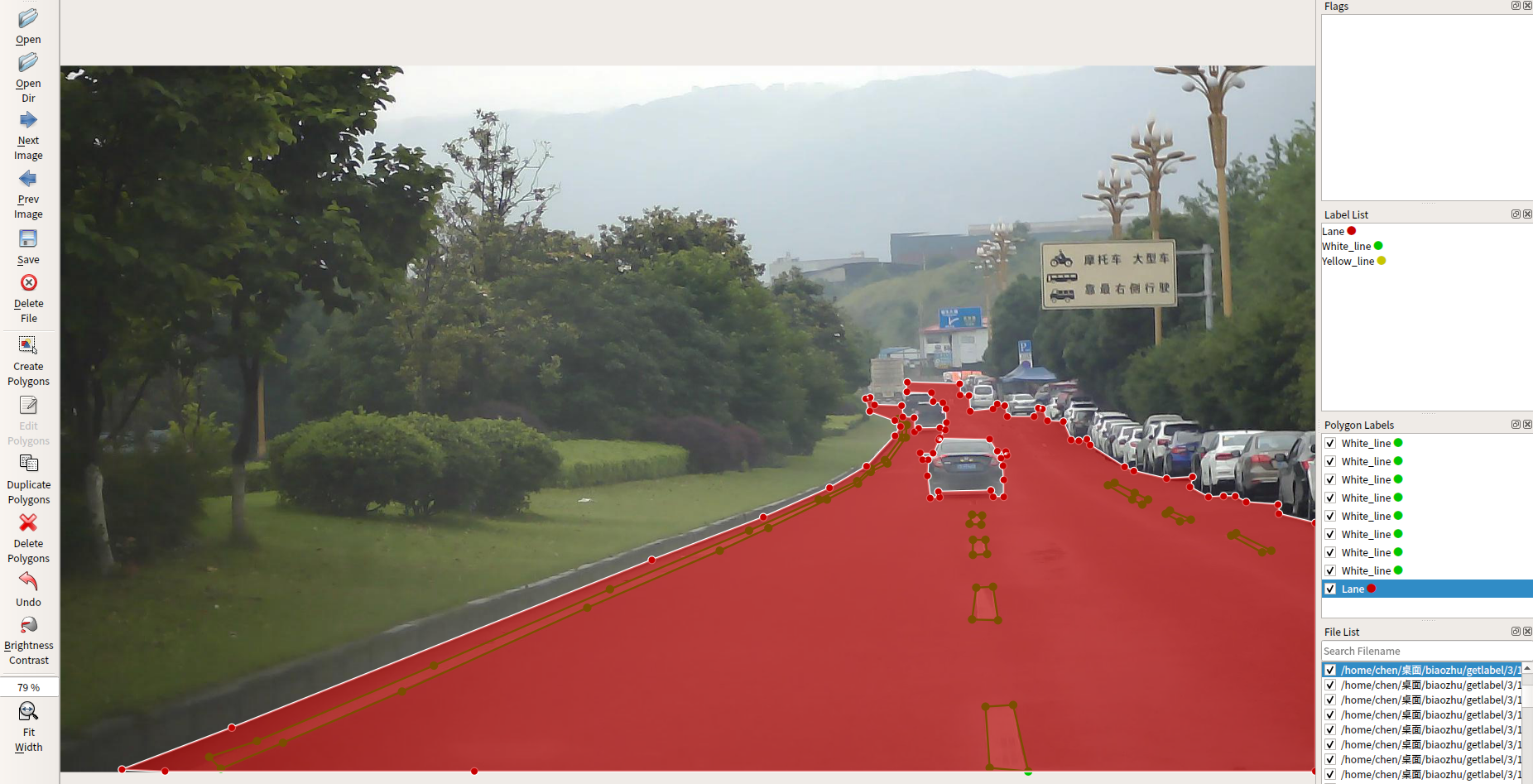

2.3 标注路面
和标注车道线的方法一样,对路面部分依次描点连接起来。等路面描点完毕,将其类别定义为:Lane。标注过程如下图所示:

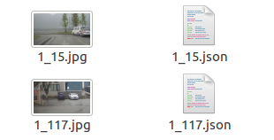

 当车道线和路面都标注完后,点击保存,这时在原图片路径下就会生成对应的标签文件(.json文件),这样就完成类一张图片的标注,如下图所示:
需要特别注意的是:对于有些路面嵌入了其他的物体(比如车),这个时候需要把物体独立开来。如下图所示:
