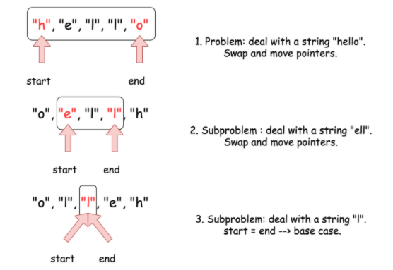

因此,关于如何划分问题的一个想法是将每个步骤中的输入字符串减少为两个组件:
  • 首字符和末尾字符。
  • 没有首字符和末尾字符的其余子字符串
然后我们可以独立地解决这两个部分。根据上述思想,我们可以提出如下递推算法:
  • 从输入字符串中获取首字符和尾随字符,即 str[0] and str[n-1];
  • 就地交换首字符和末尾字符;
  • 递归调用函数来反转剩余的字符串,也就是 reverseString(str[1…n-2])。
给定输入字符串 “hello” ,下面演示如何分解并解决它:
下面给出了上述算法的实现:
#include<iostream>
#include<string>
using namespace std;
// 递归函数
void reverseString(int start, int end, string & s)
{ if (start >= end)
	{ return ; } // 首尾交换  char tmp = s[start]; s[start] = s[end]; s[end] = tmp; // 递归函数  reverseString(start + 1, end - 1, s);
int main()
	string s1 = "Hello World!";
	reverseString(0, s1.size(), s1);
	cout<<"字符串反转后:"<<s1<<endl; return 0;
运行结果:
可以看出,每次递归调用只需要常量级的内存,以便交换前导和末尾字符。结果显而易见,它满足了问题的约束。
