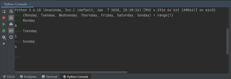

在Python中可以一次赋多值,比如:
上述过程,一次性对七个变量赋值,分别赋值为0、1、…、6

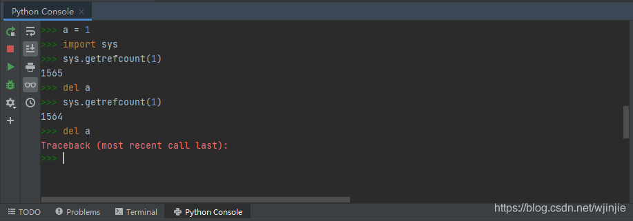

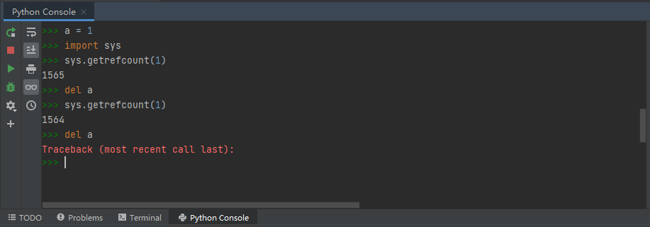

下面,我们来看一个简单的例子:
通过赋值语句:a=1,在对象1和变量a之间通过引用建立联系。
通过内置函数:sys.getrefcount(1),可知有1565个变量在引用对象。
通过删除操作:del a,可知del删除的是变量,而不是对象1本身。
再执行:del a ,报错,是因为变量a已经被删除。

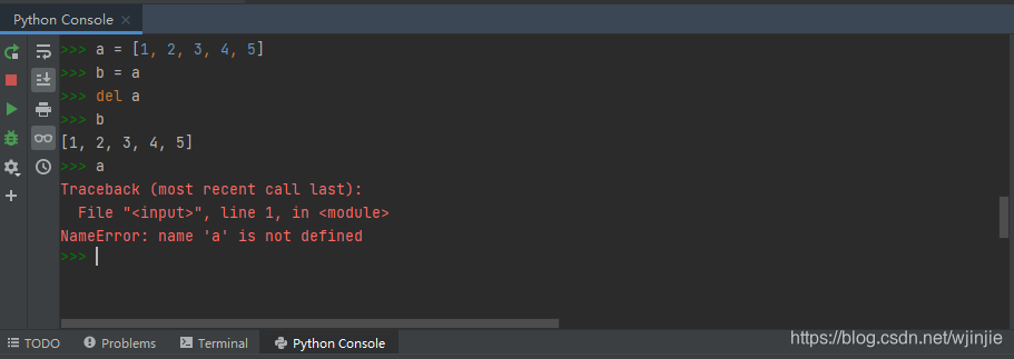

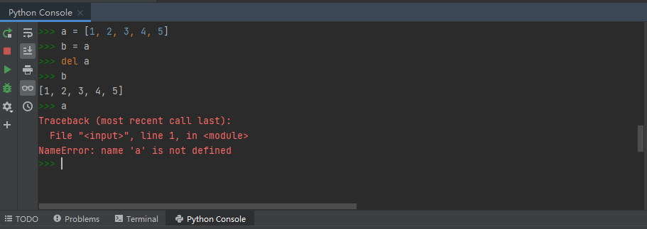

下面举一个简单的例子:
分析:del删除变量,而不是对象。在删除变量a之后,未经初始化就不能使用它,所以出现图示红色报错。需要注意的是:虽然a被删除了,但是b仍然有效,这是因为b指向的对象还在。
Python的垃圾回收:自动垃圾回收,这是Python的一个特点。主要依靠的算法是引用计数,当引用计数归零时,对象立即被销毁。也就是说,当 del 删除了对象最后一个引用的时候,对象才会被自动销毁。

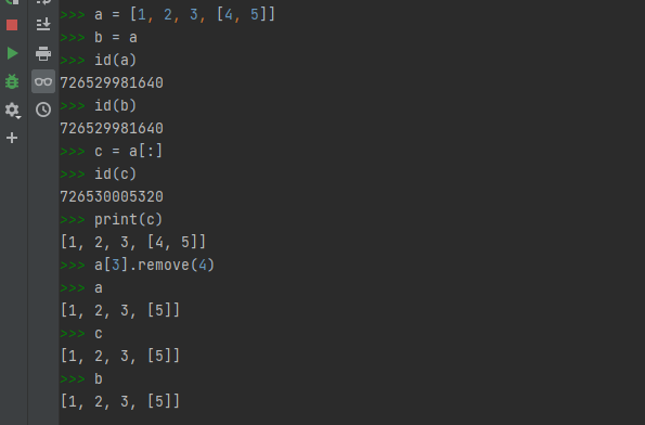

比较两种拷贝的副本,一般情况下表现是一样的。但是当列表内包含另一个列表的情况下,父列表的浅副本将包含对子列表引用,而不是独立副本。其结果是,当更改其内部列表时,从父列表的两个副本中都可见,如下两个例子:
(1) 通过切片操作符,或者copy.copy()进行浅拷贝
通过上面例子,可知:
  • 通过id,我们可以知道,变量a、b是指向向相同的列表对象。
  • c通过切片a[:]复制列表,生成新的列表对象。
  • 对原始列表进行修改,切片生成的队列也被修改

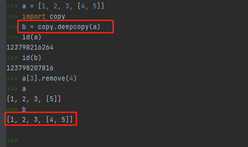

(2) 通过copy.deepcopy()函数进行深拷贝
从上面里可以看出:
  • 进行深拷贝前,要先导入copy模块
  • 调用deepcopy从a生成b,从id可以看出,两个列表为不同的对象
  • 对a进行修改,b保持不变
