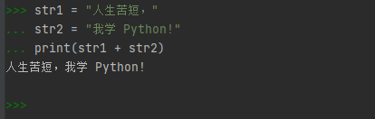

1、使用 + 可以将两个字符串连接起来,如下所示:
str1 = "人生苦短,"
str2 = "我学 Python!"
print(str1 + str2)
  • 1
  • 2
  • 3
运行结果:

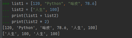

1、和字符串一样,列表同样可以使用 + 和 * 操作符,分别进行连接和复制。
list1 = [120, "Python", "哈皮", 78.6]
list2 = ["人生", 100]
print(list1 + list2)
print(list2 * 2)
  • 1
  • 2
  • 3
  • 4
运行结果:

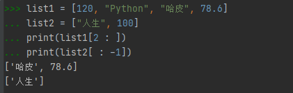

2、和字符串一样,列表同样可以被索引和截取,列表被截取后返回一个包含所需元素的新列表。
list2 = ["人生", 100]
print(list1[2 : ])
print(list2[ : -1])
  • 1
  • 2
  • 3
  • 4
运行结果如下:

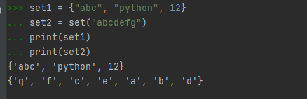

集合可以存放不同类型的元素,可以使用大括号 { } 或者 set() 函数创建集合,如下所示:
set1 = {"abc", "python", 12}
set2 = set("abcdefg")
print(set1)
print(set2)
  • 1
  • 2
  • 3
  • 4
运行结果:

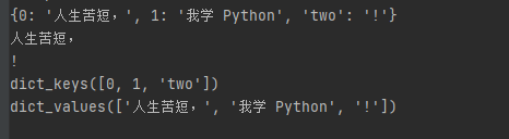

下面举个简单的例子,来演示一下字典的用法:
dict = {}
dict[0] = "人生苦短,"
dict[1] = "我学 Python"
dict["two"] = "!"
print(dict)
print(dict[0])
print(dict["two"])
print(dict.keys())
print(dict.values())
  • 1
  • 2
  • 3
  • 4
  • 5
  • 6
  • 7
  • 8
  • 9
  • 10
运行结果:
