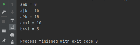

下面举例演示了一下位运算符的操作:
a = 5  # 二进制形式为:0101
b = 10  # 二进制形式为:1010
print("a&b =", a&b)
print("a|b =", a|b)
print("a^b =", a^b)
print("a<<1 =", a<<1)
print("b>>1 =", b>>1)
  • 1
  • 2
  • 3
  • 4
  • 5
  • 6
  • 7
  • 8
  • 9
输出:
位运算符是把数字看作二进制来进行计算的,因此:
  • a & b = (0101) & (1010) = 0000,转化为10进制则为0
  • a | b = (0101) | (1010) = 1111,转化为10进制则为15
  • a ^ b = (0101) ^ (1010) = 1111,转化为10进制则为15
  • a<<1,a左移一位,相当于乘以2,所以结果为10
  • b>>1,b右移一位,相当于除以2,所以结果为5

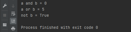

在Python里面,0、’ ’、[]、()、{}、None均为假,其它任何东西都为真。在此基础上,下面举例演示了一下逻辑运算符的操作:
a = 5
b = 0
print("a and b =", a and b)
print("a or b =", a or b)
print("not b =", not b)

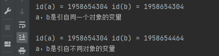

函数 id() 用于获取对象内存地址。下面举例演示了一下身份运算符的操作:
a = 5
b = 5
print("id(a) =", id(a), "id(b) =", id(b))
if a is b: print("a,b是引自同一个对象的变量\n")
else: print("a,b是引自不同对象的变量\n")
b = 10  # 修改b
if a is b: print("a,b是引自同一个对象的变量")
else: print("a,b是引自不同对象的变量")
