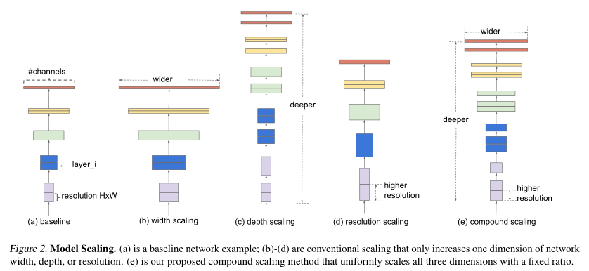

在本文中,我们想研究和重新考虑扩展ConvNets的过程。特别地,我们调查了一个中心问题:是否存在一种原则上的方法来扩展ConvNets,以实现更高的准确性和效率? 我们的经验研究表明,平衡网络宽度/深度/分辨率的所有维度至关重要,而令人惊讶的是,可以通过简单地以恒定比率缩放每个维度来实现这种平衡。基于此观察,我们提出了一种简单而有效的复合缩放方法。与传统做法随意缩放这些因素不同,我们的方法通过采用一组固定的缩放系数统一缩放网络宽度,深度和图像分辨率。
例如,如果要使用2N倍的计算资源,则可以简单地将网络深度增加αN,将宽度增加βN,将图像大小增加γN,其中α,β,γ是通过在原始的小模型上进行小网格搜索确定的常数系数。图2说明了缩放方法与常规方法之间的区别。

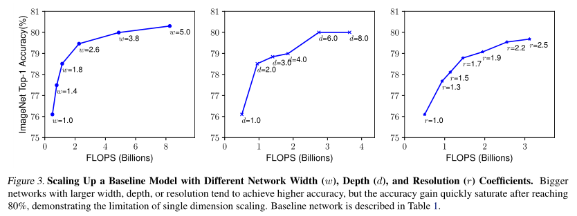

作者发现,具有较大宽度,深度或分辨率的网络往往会实现较高的精度,但是精度增益在达到80%后会迅速饱和,这说明了只对单一维度进行扩张具有局限性。表1中描述了这种规律:

如下图所示,直线上的每个点表示具有不同宽度系数(w)的模型。第一个baseline(d=1.0,r=1.0)有18个卷积层,分辨率224x224,而最后一个baseline(d=2.0,r=1.3)有36个卷积层,分辨率299x299。
  • 通过对比第一个baseline(蓝色)和第二个baseline(黄色)可知,只增加输入图片的分辨率®可提高准确度
  • 通过对比第一个baseline(蓝色)和第三个baseline(绿色)可知,只增加网络深度(d)可提高准确度
  • 通过每个baseline横向比较可知,只增加网络宽度(w)可提高准确度
  • 通过横向和纵向比较可知,当同时相应地调整r、d、w,才有可能得到最佳准确度。
因此,为了达到更好的精度和效率,在ConvNet缩放过程中平衡网络宽度、深度和分辨率的所有维度是至关重要的。

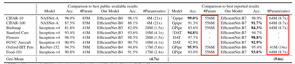

通过对比EfficientNet系列模型与当时的SOTA算法在迁移学习数据集上的性能,可以看出:经过扩展后的EfficientNet模型在保证精确度的情况下,模型参数要少一个数量级。
