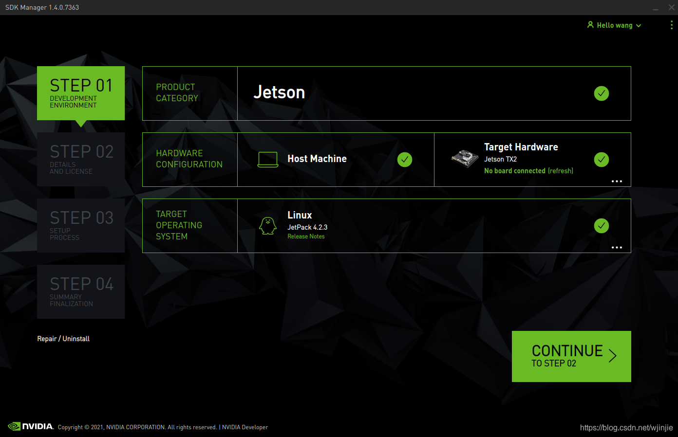

3、JetPack版本选择
在桌面打开一个新的终端,输入:
sdkmanager
  • 1
点Enter键,这时会进入JetPack SDK,系统会提示你登陆nvidia账号。如果之前以及登陆过的,就会出现下图的画面,这时我们选择合适的安装版本即可。(主要选择TX2和JetPack版本)
选择完成后,点击继续,进入Step2。

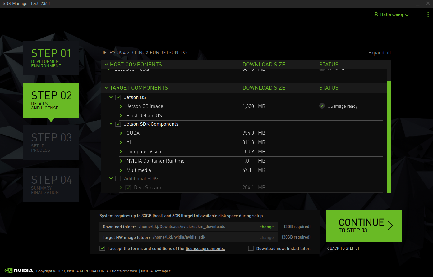

4、JetPack下载与安装
在这个页面,可以查看安装的各个软件版本,确定无误后,点击同意条款,并继续,系统开始下载,这个过程需要等待一段时间。

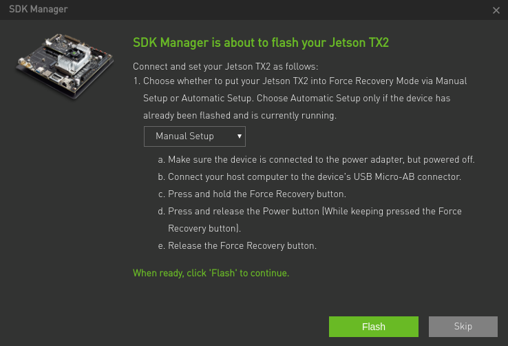

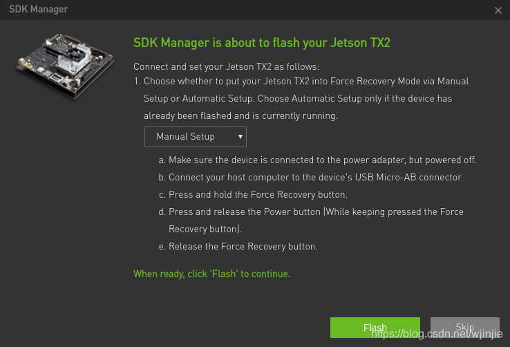

5、正式刷机
当快完成下载时,宿主电脑会弹出如下页面,这时需要我们选择手动模式(Manual Setup),并手动使TX2进入Recovery模式,步骤如下:
  • 第一步,长按1秒TX2开机键后松开(最右边的一个键,POWER)
  • 第二步,立即按住恢复键(从右边数第二个,REC)
  • 第三步,按住恢复键的同时,马上按住RST键(最左边的键),然后松开。
等待TX2上两个黄色的指示灯亮起,说明系统进入了恢复模式,这时点击Flash,开始刷机,等待刷机完成即可。
注:在刷机过程中,可以将TX2连接上显示器,这样系统刷好后,可以及时看到,并进行之后的操作。

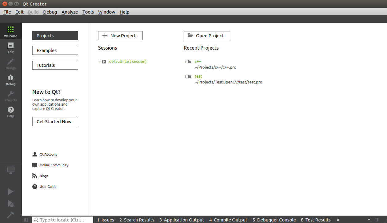

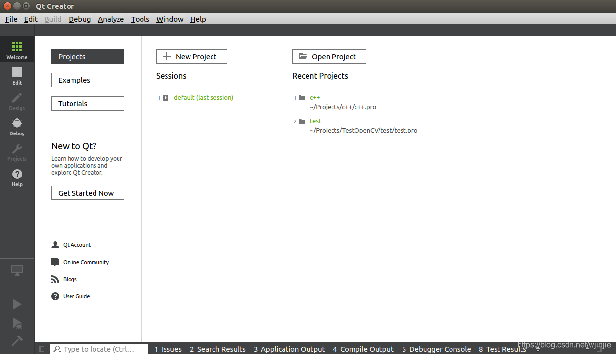

安装成功后,可以通过两种方式打开qt creator:
  • 打开终端,输入“qtcreator”启动;
  • 或者通过Ubuntu系统直接搜索qt creator,然后单击图标启动。

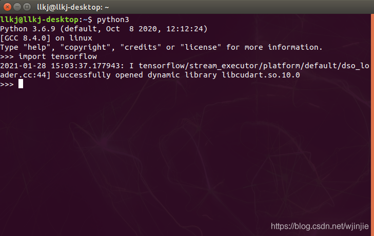

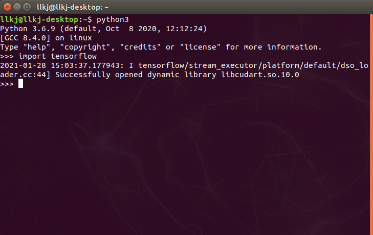

安装成功后,可导入Tensorflow,测试是否安装成功:
导入后出现上图所示结果,表示TensorFlow安装成功了!

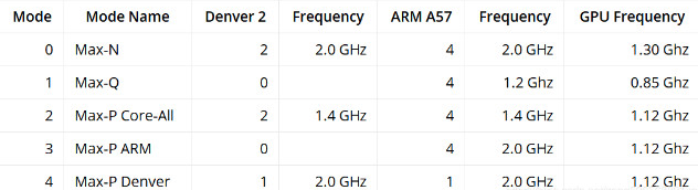

Jetson TX2 拥有6个CPU核心和一个GPU,NVIDIA的新的命令工具Nvpmodel,提供了以下5种工作模式,对应不同的性能:在这里插入图片描述
TX2默认采用模式1,即Max-Q模式(均衡/节能的模式)。此模式下,2块Denver处理器不工作,4块ARM A57工作,GPU工作频率为0.85Ghz。
查看当前的工作模式:
sudo nvpmodel -q verbose
  • 1
开启最高功耗的模式,即Max-N:
sudo nvpmodel -m 0
  • 1
