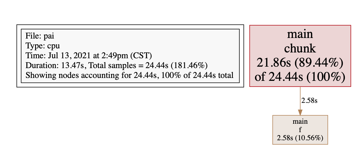

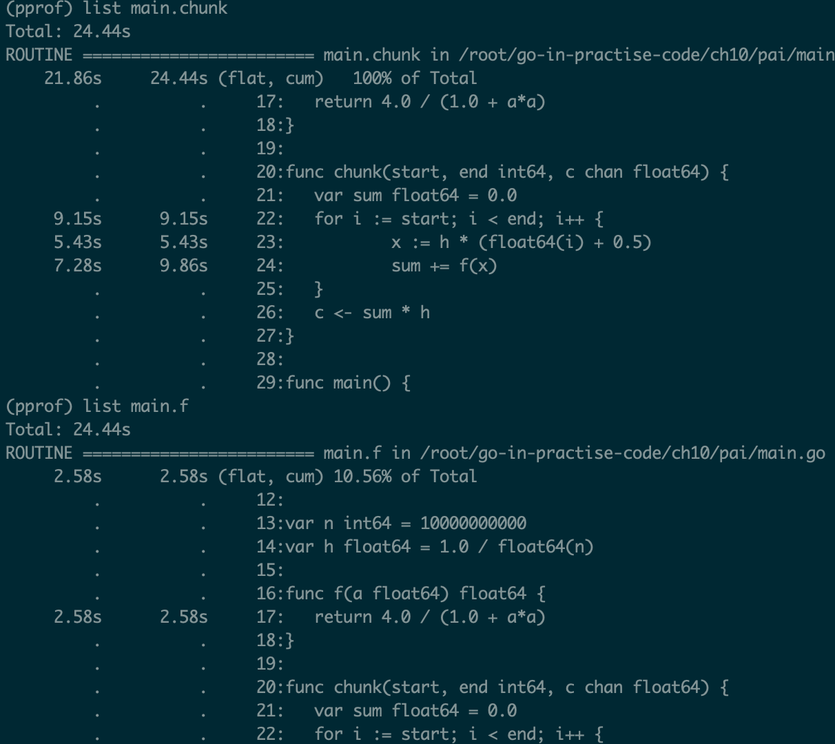

本例中,main.chunk 在当前层级占用 CPU 时间 21.86s,占比本次采集时间的 89.44%。而该函数累积占用时间 24.44s,占本次采集时间的 100%。通过 cum 数据可以看到,chunk 函数的 CPU 占用时间最多。
上图很清楚的说明了应用程序耗时的主要函数,接着就利用 list 命令查看占用的主要因素。list 命令根据你的正则表达式输出相关的方法,直接跟可选项 -o 会输出所有的方法,也可以指定方法名。这样就能查看匹配函数的代码以及每行代码的耗时:
从上图可以看出,在第 24 行调用函数 f(x) 还额外花了 2.58s,每一行代码花费的时间都有显示出来,根据这些信息可以开展代码的优化。

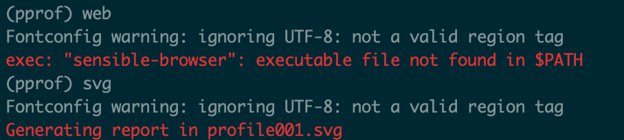

安装好 graphviz,继续在 pprof 交互命令行中输入 svg:
注意 web 命令在服务器类型的系统不支持,通过 svg 命令来生成矢量图,使用浏览器打开,如下所示:
笔者截取了部分内容,从上图同样可以看到,主要耗时的函数为 main.chunk,耗时时间为 21.86s,关联调用的函数 f(x) 耗时为 2.58s。图中各个方块的大小也代表 CPU 占用的情况,方块越大说明占用 CPU 时间越长。

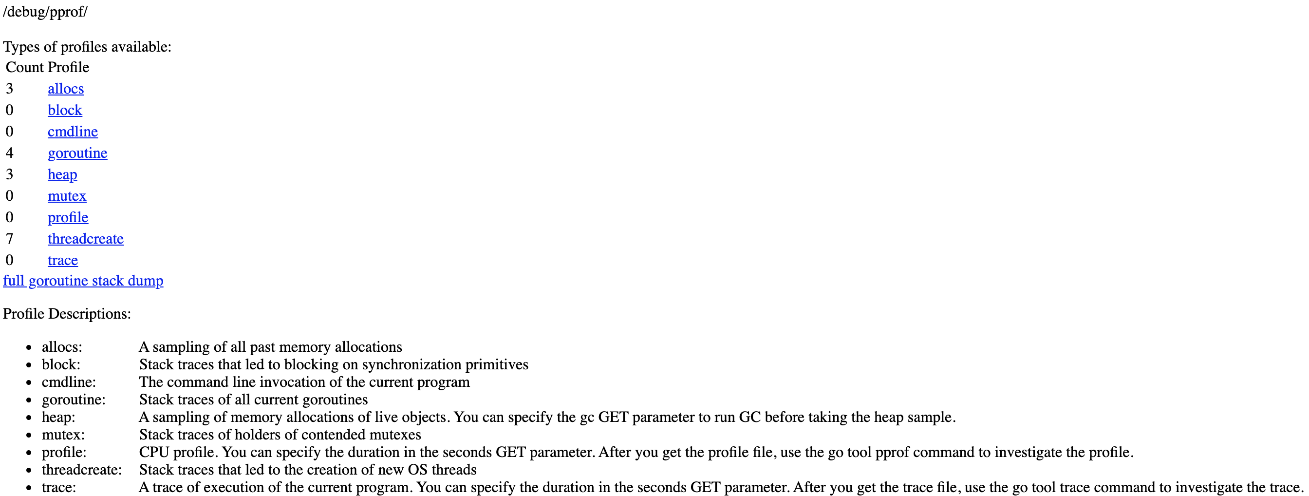

此时,我们就可以通过 pprof 的 HTTP 接口访问 http://localhost:8000/debug/pprof/:
上图展示了 pprof web 查看服务的运行情况,同时不断刷新网页可以发现采样结果也在不断更新。

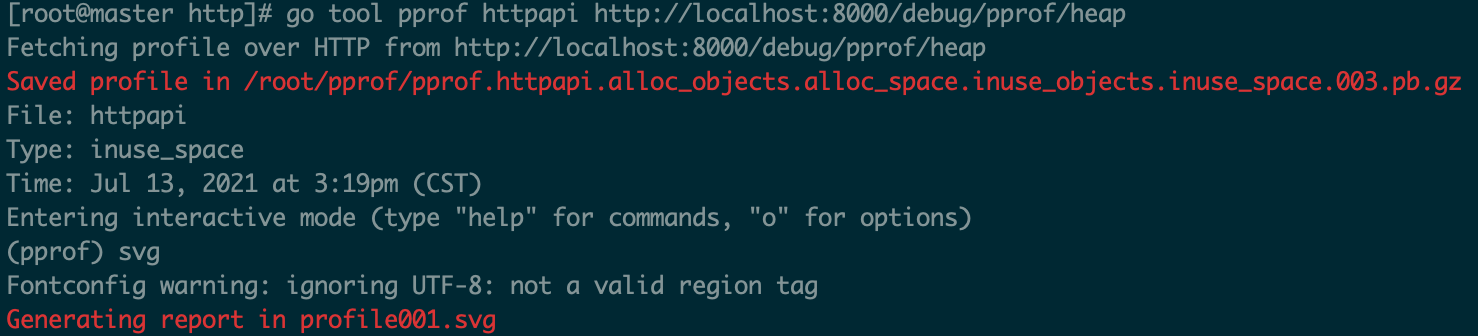

通过如下的命令查看内存 Memory 相关情况:
$ go tool pprof main http://localhost:8000/debug/pprof/heap

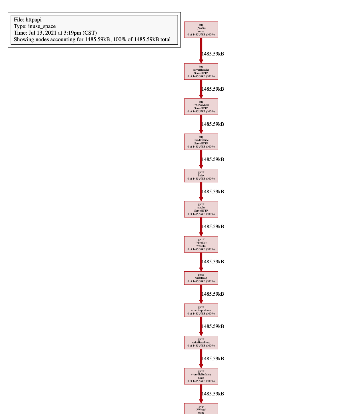

上述命令采集内存信息,控制台输出了生成的图片名称:profile001.svg,默认在当前目录,当然我们也可以指定位置和文件名。
由于没有 http 请求的访问,因此内存的占用比较低,没有任何异常。下面我们将通过压测模拟线上情况,来分析在正常运行时的各项性能。

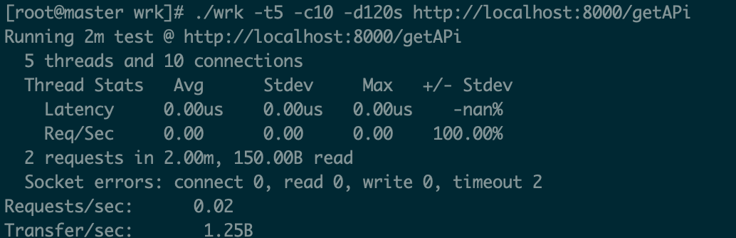

笔者刚开始执行的压测参数如下:
./wrk -t5 -c10 -d120s http://localhost:8000/getAPi
即 5 个线程并发,每秒保持 10 个连接,持续时间 120s。如果出现如下的错误,
unable to create thread 419: Too many open files
这是由于 /socket连接数量超过系统设定值,则需要调整每个用户最大允许打开文件数量。

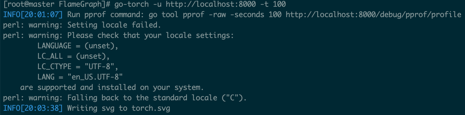

go-torch 使用的命令如下:
$ go-torch -u http://localhost:8000 -t 100
如上的命令将会开启 go-torch 工具对 http://localhost:8000 采集 100s 信息。

$ ./wrk -t5 -c10 -d120s http://localhost:8000/getAPi

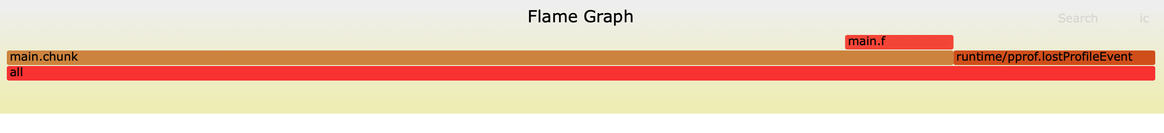

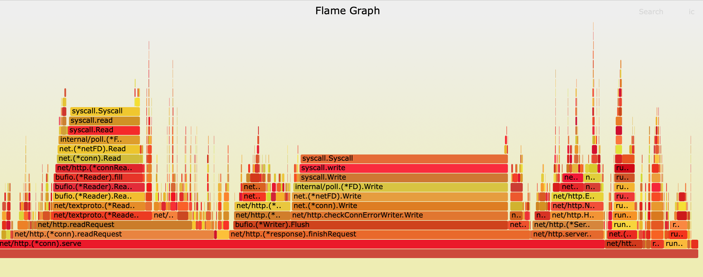

可以看到,我们压测的请求,已经在服务端生成相应的火焰图:torch.svg。注:在 FlameGraph 目录下执行 go-torch,否则需将该二进制可执行文件的路径添加到系统环境变量。
打开火焰图,如下所示:
火焰图形似火焰,故此得名,其横轴是 CPU 占用时间,纵轴是调用顺序。火焰图的调用顺序从下到上,每个方块代表一个函数,它上面一层表示这个函数会调用哪些函数,方块的大小代表了占用 CPU 使用的长短。火焰图的配色并没有特殊的意义,默认的红、黄配色是为了更像火焰而已。
与我们上面所分析的结果是一样的,总体的耗时都在 chunk 函数。我们再来看一张没有请求访问时的火焰图:
可以看到,这种情况 CPU 占用时间和内存占用非常平稳,主要集中在提供 http 服务的库函数。
