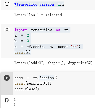

在tensorflow1.X,计算任何东西,必须在会话中启动图。Tensorflow 最大的思想是将所有的数值计算都表达为一个计算图。
下面的代码在1.X更常用。唯一的区别是不需要在最后关闭会话,因为它会自动关闭。
with tf.Session() as sess: print(sess.run(c))
