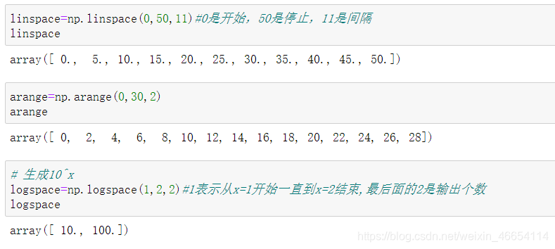

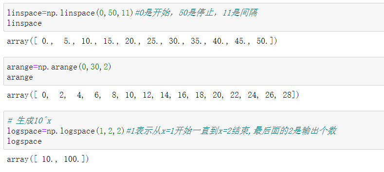

2.3 生成固定范围的数组 linspace
生成等间隔的序列:
np.linspace (start, stop, num, endpoint)
start 序列的起始值
stop 序列的终止值,
num 要生成的等间隔样例数量,默认为50
endpoint 序列中是否包含stop值,默认为ture
列:

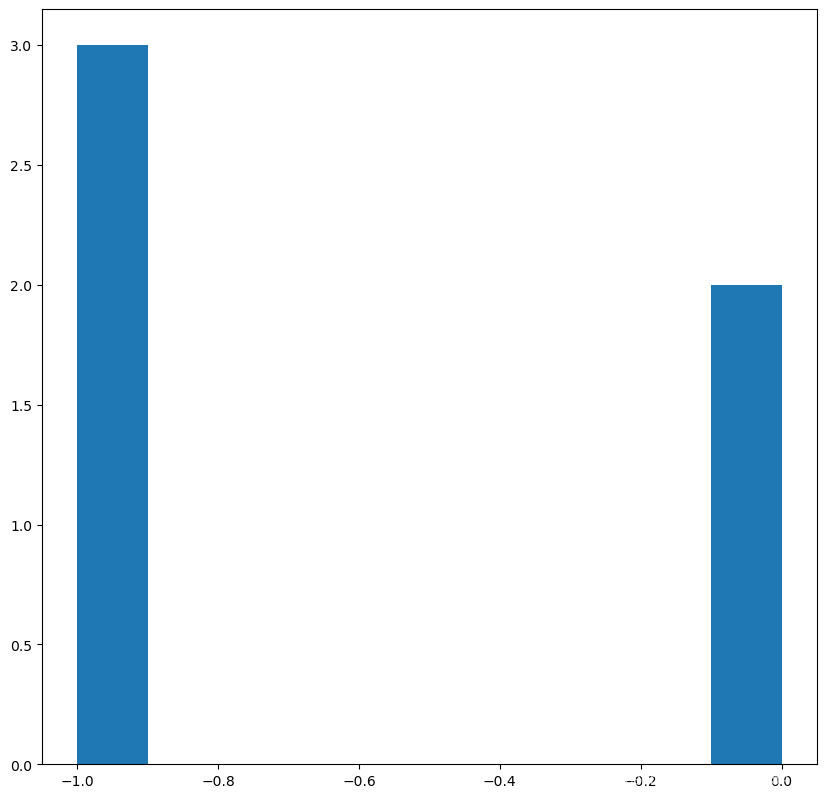

  1. 可以用画布看一下
#生成随机数
uniform=np.random.uniform(-1,1,5)#随机生成-1<=x<1的5个数
randint=np.random.randint(-1,1,5)#生成的是整数
#创建画布
plt.figure(figsize=(10,10),dpi=100)
#绘制折线图
plt.hist(x=randint,bins=10)
#显示图像
plt.show()

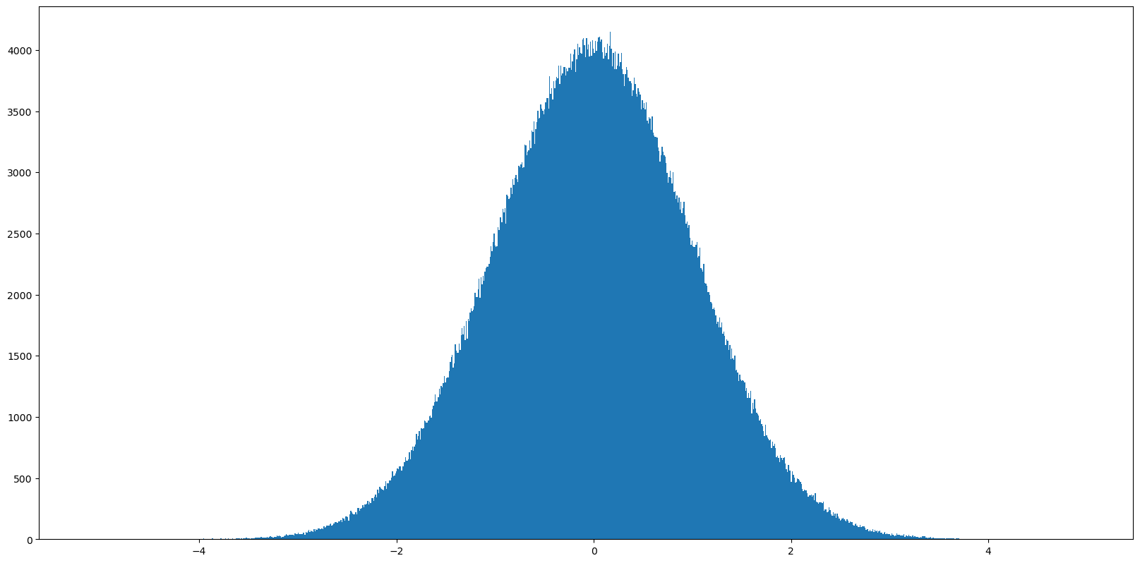

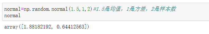

三. 正态分布创建方式
正态分布是一种概率分布。正态分布是具有两个参数μ和σ的连续型随机变量的分布,第一参数μ是服从正态分布的随机变量的均值,第二个参数σ是此随机变量的方差,所以正态分布记作N(μ,σ )。
np.random.normal(loc=0.0, scale=1.0, size=None)
loc:float
​ 此概率分布的均值(对应着整个分布的中心centre)
scale:float
​ 此概率分布的标准差(对应于分布的宽度,scale越大越矮胖,scale越小,越瘦高)
size:int or tuple of ints
​ 输出的shape,默认为None,只输出一个值

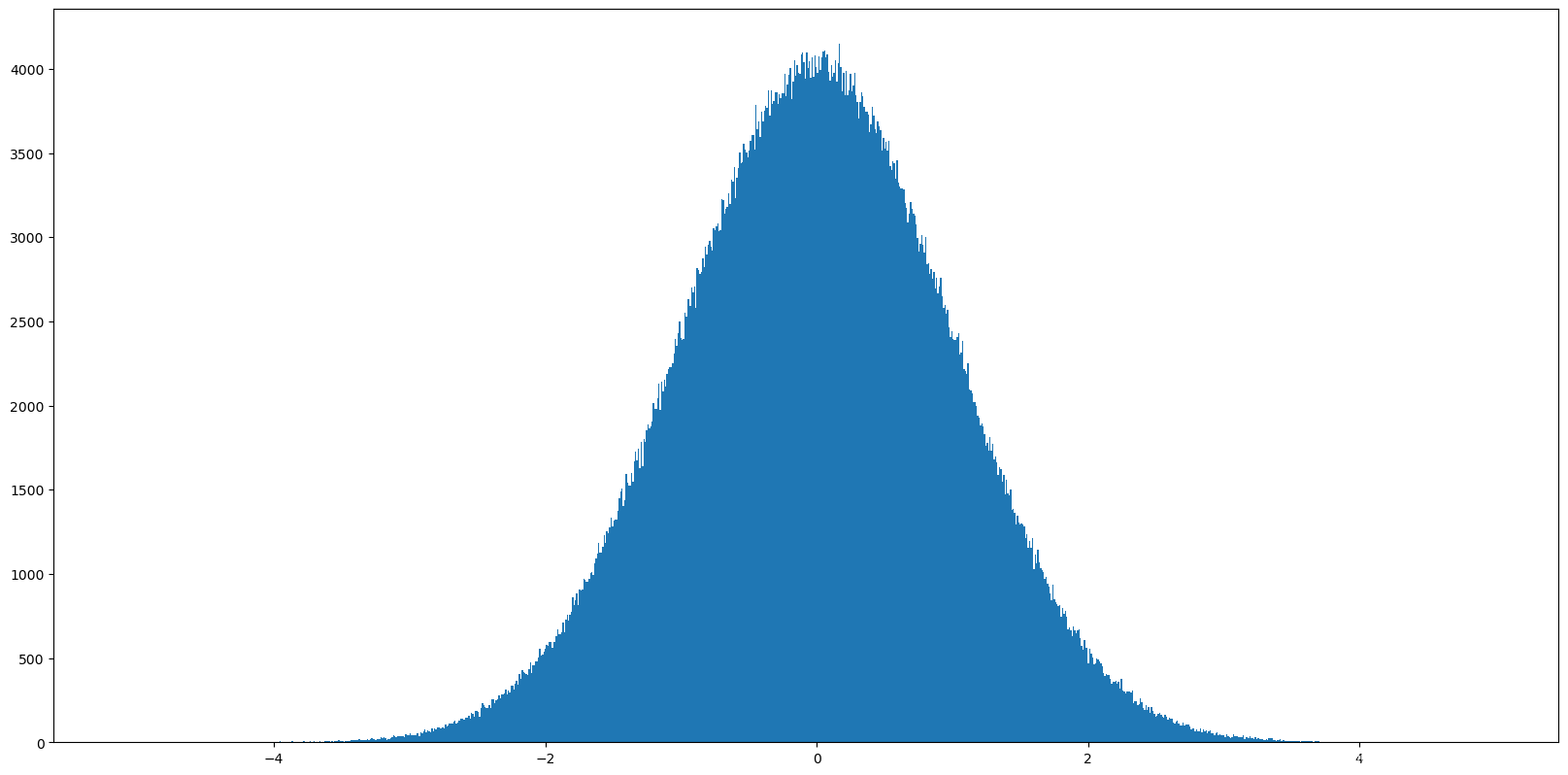

代码:
#我们弄个图来看看就知道了
normal=np.random.normal(0,1,1000000)#生成随机数
plt.figure(figsize=(20,10),dpi=100)
plt.hist(normal,1000)
plt.show()
#数据样本越多越平滑

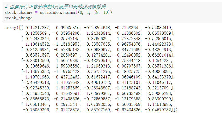

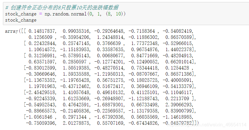

# 重新生成8只股票10个交易日的涨跌幅数据
stock_change=np.random.normal(0,1,(8,10))
stock_change=stock_change[0:5,0:5]#取前五行,和前五列个数
stock_change

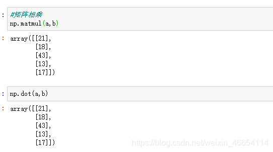

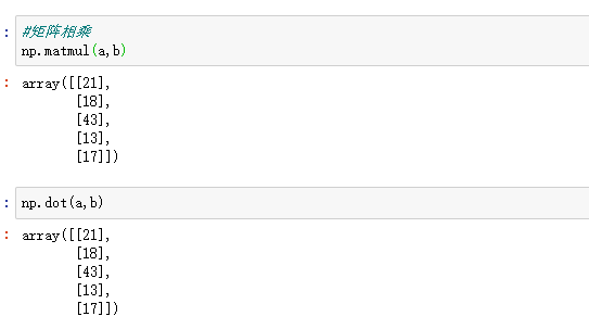

6.2 矩阵运算 matmul 和 dot

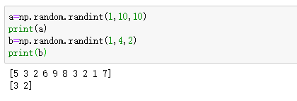

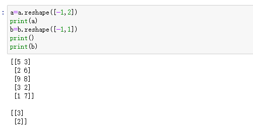

随机生成int类型的数
变换形状,具体可以看上面
开始测试
区别:np.matmul中禁止矩阵与标量的乘法。 在矢量乘矢量的內积运算中,np.matmul与np.dot没有区别。
