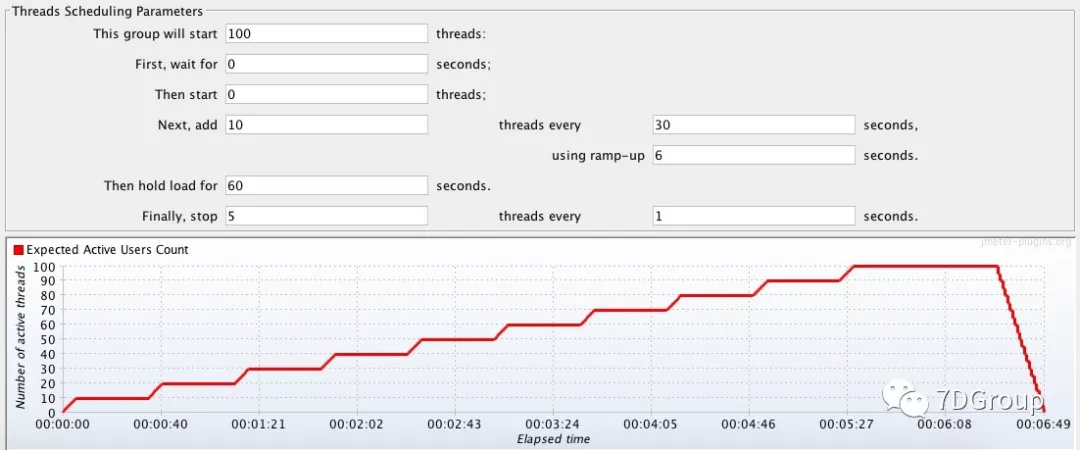

策略一
  • 在这个策略中共有 100 线程(在 loadrunner 中称为vuser),每 30 秒增加 10 个用户,且递增的时间间隔为 6 秒。也就是说,这 30 秒内的 10个 用户是以每次 2 个用户增加的;
    每增加 10 个用户之后,持续 60 秒;
  • 停止线程的时候是每秒停 5 个用户,直到停完为止。
  • 场景在一开始启动时,并没有启动线程,也就是说在前 6 秒内是没有线程启动的,6 秒后 2 个线程启动。

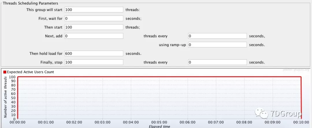

策略二
在这个策略中,我们可以看到如下内容:
  • 100 个线程同时启动;
  • 持续 600 秒;
  • 再同时停止;

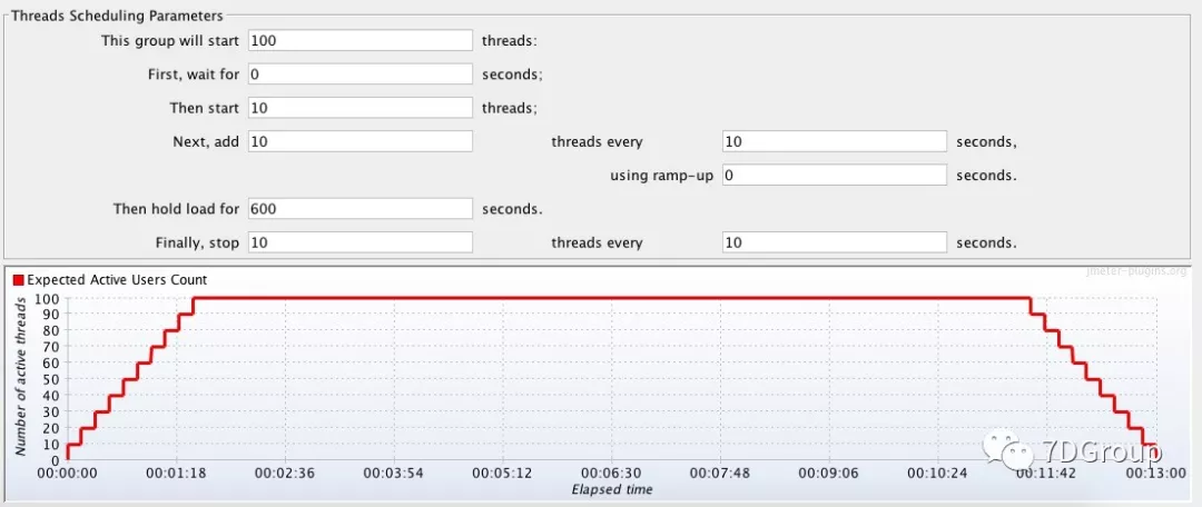

这个策略是:
  • 先启动 10 个线程;
  • 接着每隔 10 秒启动 10 个线程,直到 100 个线程启动完;
  • 持续 600 秒;
  • 然后每隔 10 秒停 10 个线程。

首先,要定义的是测试的目标。如果是在系统的最大容量并不清楚的情况下显然第一种压测策略最为合理,因为在压力逐渐增加的过程中,可以看到响应时间和 tps 之间的关系。
那么第三个压测策略和第一个又有什么区别呢?之所以列出第三个策略是因为第一种使用的人非常少。而第三种相对比较多。目标和第一个是一样的。只是这个时候要把握好递增线程的幅度。
我建议的是在不清楚系统最大 TPS 的情况下,最好使用第一种策略。因为使用第三种,可能需要反复试好几次。
第二种压测策略又有什么讲究呢?我碰到使用第二种策略的人是比较多的。并且大部分是不知道这种策略带来的结果是什么。
通常情况下,这种压测策略只用在秒杀、竞拍之类的场景中。有人说应该用集合点来实现这样的策略。请注意,如果不是在分析了具体场景之后,明确知道应该用多少的压力来做这样的场景,最好不要用集合点。
这里面要有个计算的过程才可以。
有人喜欢用第二种压测策略来实现 100、200、300、400 这样单个场景递增的方式。其实在实际的应用场景中,这是短暂出现的场景。所以这种方式仅是在测试峰值的那一刻,这种方式在实际的性能场景中其实不是那么有必要,应该说过于简化了本来的应用场景。

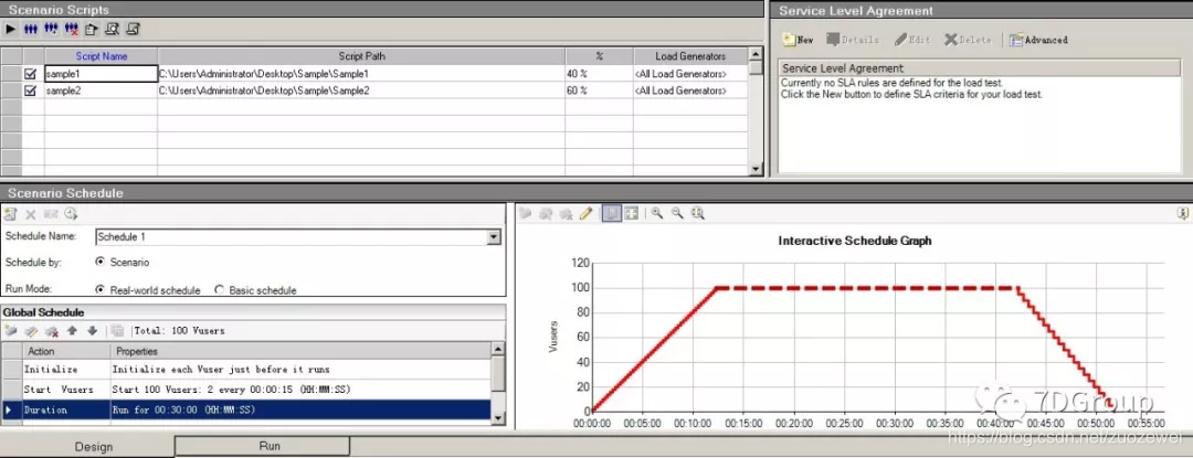

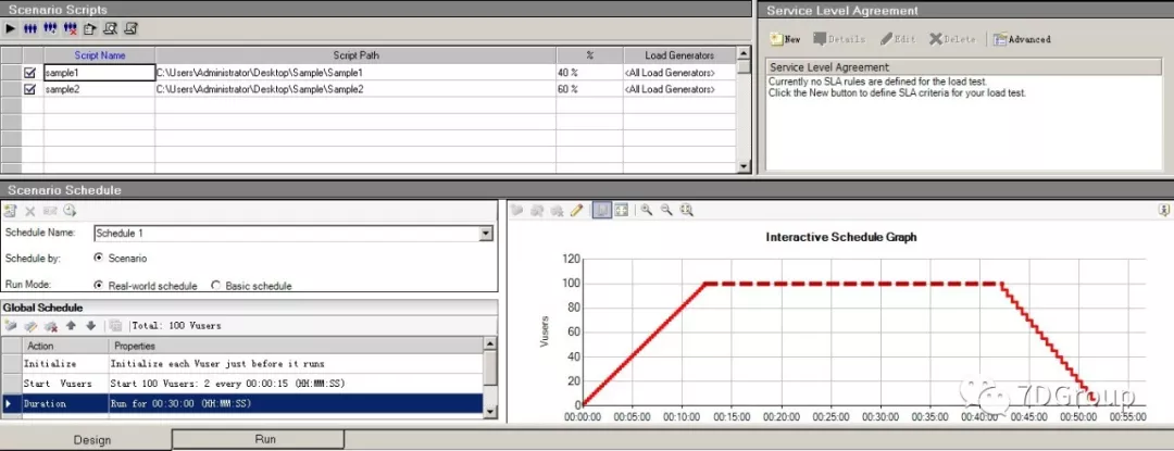

LoadRunner
对于 LoadRunner 来说,在设计思路上,它对场景的设定是全局的。有种所有业务都由我掌控的感觉,就是很霸道的全局设置思路,每个业务脚本可自己发挥的空间。
我是很认可这种设计思路的,就是对整个场景要有明确的掌控感。
只是缺乏灵活性。
还好在 LoadRunner 中有 Group 可以弥补这个灵活性的欠缺。

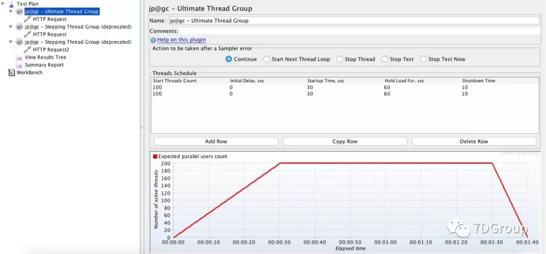

Jmeter
对 Jmeter 来说,各个设置都是松散的,线程组的设置也都是单独的,想怎么玩怎么玩。
所以对混合的场景设置来说,Jmeter 这样的工具才是对个人素质要求更高的。
像上图中所展示的,每个线程组可以有不同的发起、持续、停止策略。

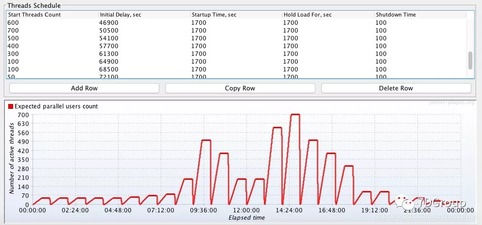

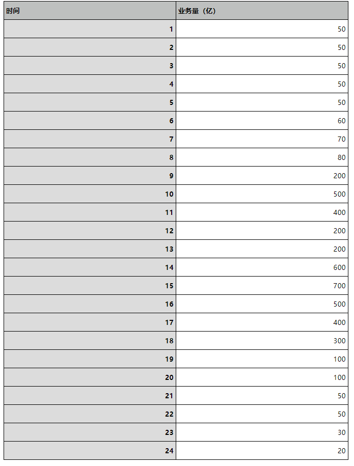

分析了业务之后,如果这个业务有不同的高峰时段,可以有不同的设置方式。
比如下面这样:
每小时内的请求量各不一样。
对于这个业务的性能执行场景应该制定这样的压测策略。
配置方式在同一个工具中可能都不一样。
可以在一个线程组中实现,也可以每个小时的业务量有用一个线程组。
这样设置出来的场景才和实际的场景相似。
