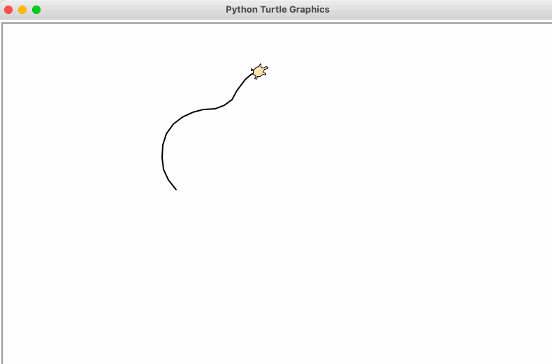

上一篇写了个温度转换的小程序,颇有点小成就感。听大佬说,Python还能画图,我就虚心请教了一下,原来是用一个☝🏻函数(海龟绘图):turtle — Turtle graphics。

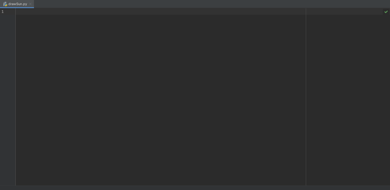

1 创建项目文件
第一步☝🏻,自然是打开PyCharm,麻利的先创建一个新项目,再创建一个Python文件😌:

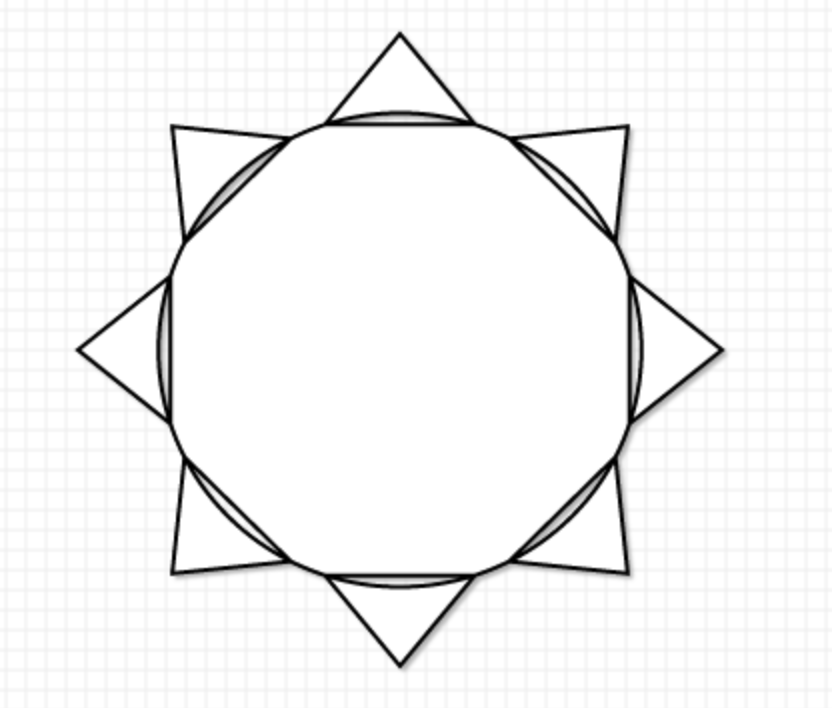

由于海龟绘图函数只能一笔画完,因此可能无法达到 ☀️ 的展示效果;所以我粗略手画了一下:
☀️ 一眼看去,大概组成:1个圆 和 8个 等边三角形。所以,大概逻辑就是:
  • 第一步: 把这个图形切割为8个部分,每个部分如下图所示:

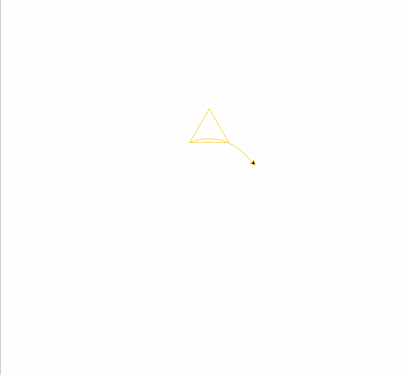

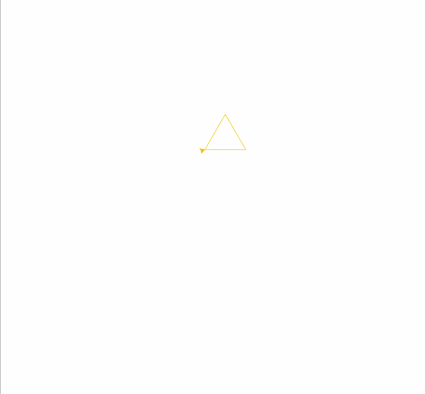

  • 第二步: 用海龟绘图画出这个部分,分为一个等边三角形和一个弧线:
from turtle import *
# 画笔抬起
pu()
# 定位开始位置
goto(-30, 100)
# 画笔落下
pd()
# 设置朝向
seth(0)
pencolor('#EEC211')
# 前进80步
fd(80)
# 向左120度
lt(120)
# 前进80步
fd(80)
# 向左120度
lt(120)
# 前进80步
fd(80)

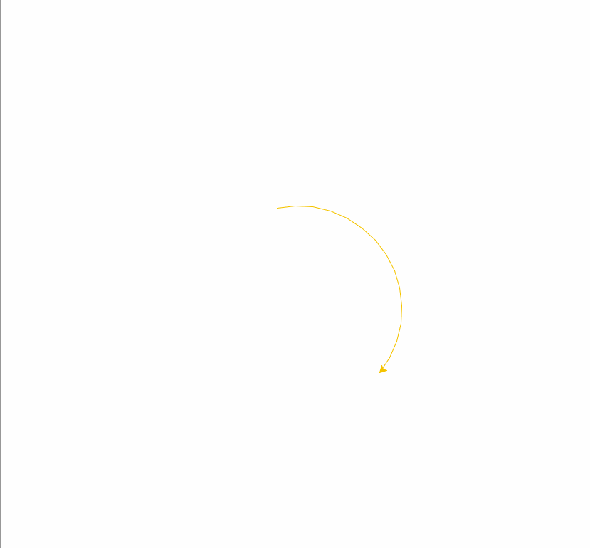

# 向左143度
lt(143)
# 向下画半径为100的弧线 68步
circle(-100, 68)
# 窗口手动点击关闭
exitonclick()

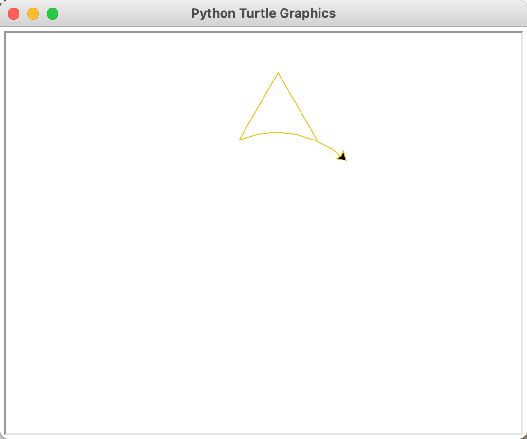

运行后效果如下:
