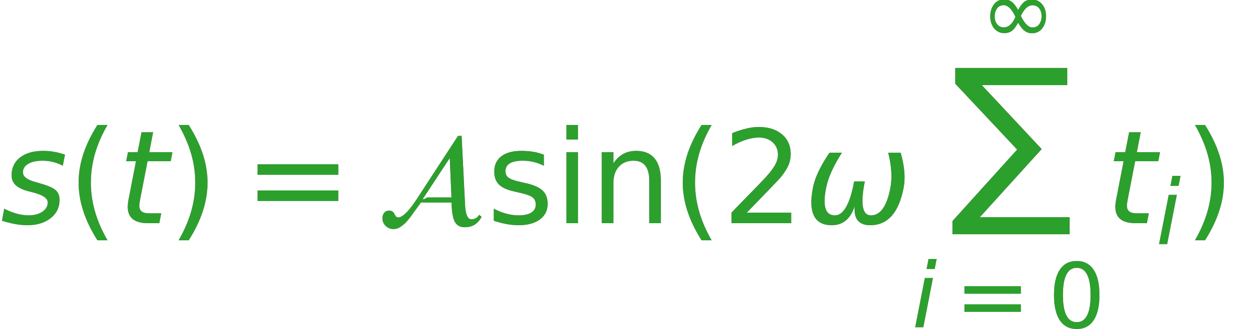

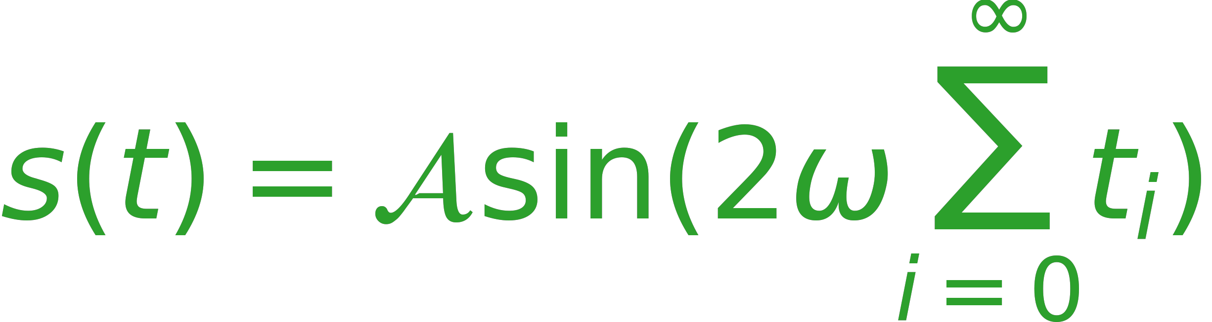

       在开始写代码前,先约定使用浮点型的三元组表示颜色,比如,(0.17, 0.63, 0.17)表示亮度稍暗的绿色。如果喜欢使用其他方式表示颜色,请自行转换。下面的例子换了一个复杂的数学公式(虚构的,并无实际意义)来演示如何设置颜色。
>>> from io import BytesIO
>>> from PIL import Image
>>> import numpy as np
>>> text = r'$s(t) = \mathcal{A}\mathrm{sin}(2 \omega \sum_{i=0}^\infty t_i)$'
>>> color = (0.17, 0.63, 0.17) # 要使用的颜色
>>> bfo = BytesIO() # 创建二进制的类文件对象
>>> prop = mfm.FontProperties(family='Palatino Linotype', size=256, weight='normal')
>>> mathtext.math_to_image(text, bfo, prop=prop, dpi=72)
209.0
>>> im = Image.open(bfo) # 打开二进制的类文件对象,返回一个PIL图像对象
>>> r, g, b, a = im.split() # 分离出RGBA四个通道
>>> r, g, b = 255-np.array(r), 255-np.array(g), 255-np.array(b) # RGB通道反白
>>> a = r/3 + g/3 + b/3 # 生成新的alpha通道
>>> r, g, b = r*color[0], g*color[1], b*color[2] # RGB通道设置为目标颜色
>>> im = np.dstack((r,g,b,a)).astype(np.uint8) # RGBA四个通道合并为三维的numpy数组
>>> im = Image.fromarray(im) # numpy数组转PIL图像对象
>>> im.save(r'd:\demo_3.png') # PIL图像对象保存为文件
       来看看最终的输出结果是什么样的呢?最终生成了2451x653的一张大图,公式内容、字体、字号、颜色等,正如期望的那样。大功告成!
