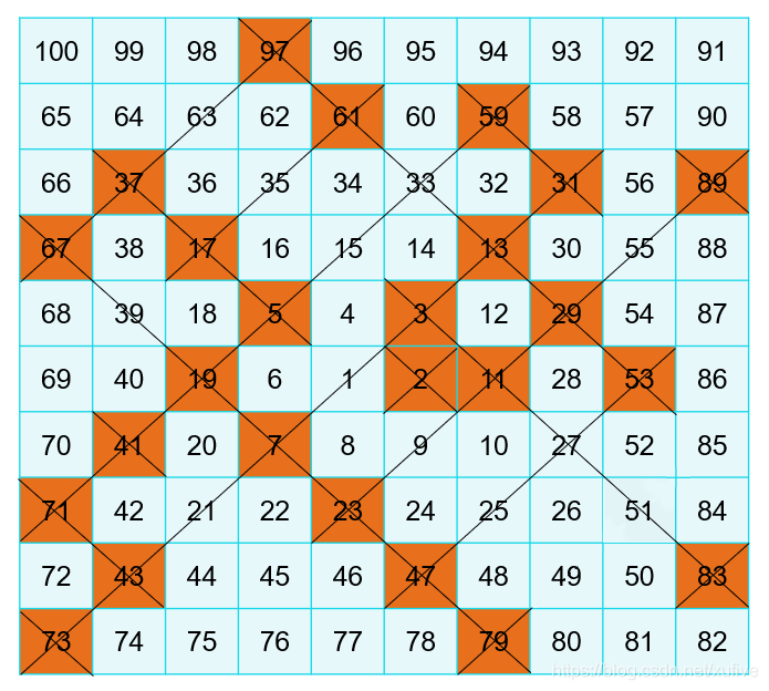

       “你看,从1开始,逆时针转圈将连续的整数写在10x10的格子里。”乌拉姆拿起桌上的那张草纸,右手食指指向中间位置,然后开始转圈。纸上是他画的方格、数字和斜线,就像下图这个样子。
乌拉姆手绘的100以内的素数分布图(10x10)
       “把其中的素数用红笔标上颜色,我突然发现,这些素数居然都出现在斜线上!”

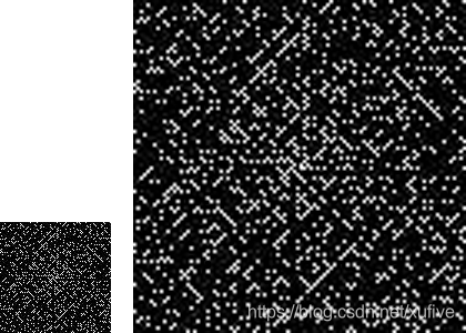

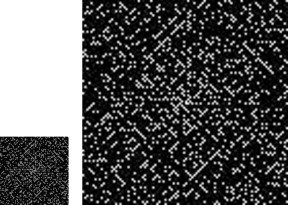

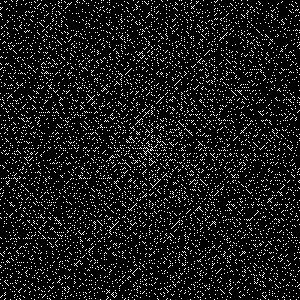

       运行结束,打开图片之前,乌拉姆的右手一直放在我的后背上。我能感觉到他的紧张和期待。看到图片的时候,他先是盯着看了三秒钟,然后双手猛然击掌,兴奋地大喊:“果然存在斜线!快,再来几张更大的。”
1万以内的素数分布图(100x100),右图为放大3倍后的效果
       代码运行效率比想象的要好很多,轻松生成了9万、36万和100万以内的素数分布图。
plot_prime(300)
plot_prime(600)
plot_prime(1000)
       现在我一点儿都不担心乌拉姆会提出更大的要求,因为这个速度已经远远超出了全世界的计算机算力。而乌拉姆没有想到,他无意中发现了被后人称为“乌拉姆现象”的素数分布特点。

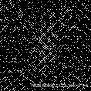

9万以内的素数分布图(300x300)

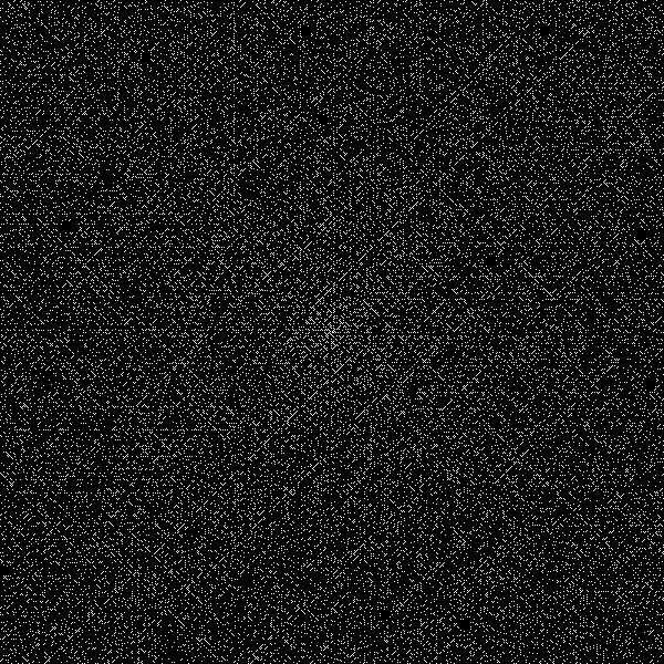

36万以内的素数分布图(600x600)

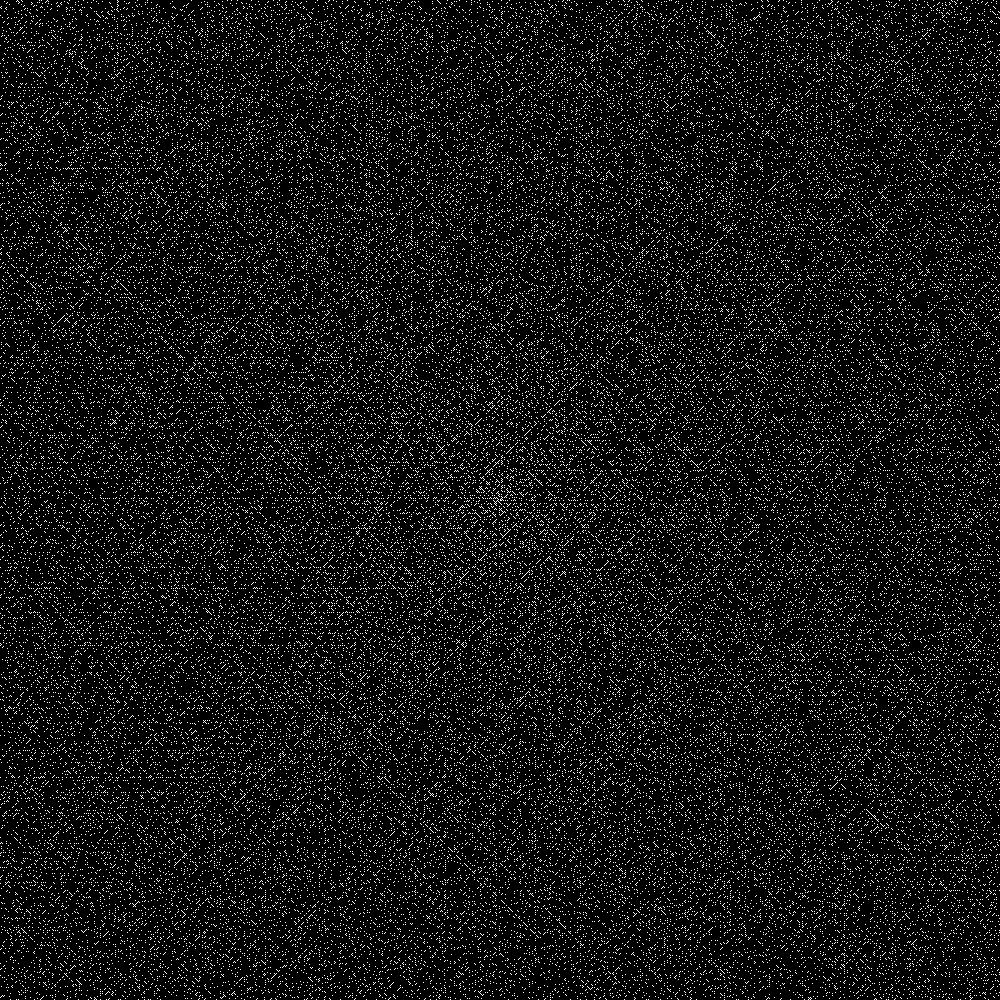

1百万以内的素数分布图(1000x1000)
