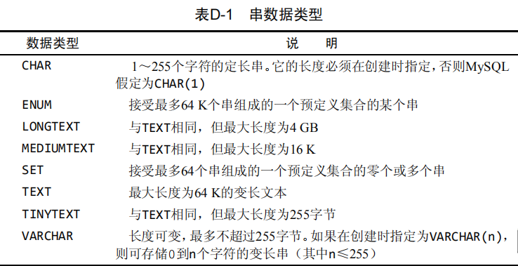

1、字符串数据类型
  • 最常用的数据类型是串数据类型。它们存储串,如名字、地址、电
    话号码、邮政编码等。
  • 不管使用何种形式的串数据类型,串值都必须括在引号内
  • 有两种基本的串类型,分别为定长串和变长串
  • 定长串:CHAR
  1. 接受长度固定的字符串,其长度是在创建表时指定的。
    定长列不允许存储多于指定长度字符的数据。
  2. 指定长度后,就会分配固定的存储空间用于存放数据
    char(7) 不管实际插入多少字符,它都会占用7个字符位置
  • 变长串
存储可变长度的字符串
varchar(7) 如果实际插入4个字符, 那么它只占4个字符位置
注意
既然变长数据类型这样灵活,为什么还要使用定长数据类型?
回答:因为性能,MySQL处理定长列远比处理变长列快得多。

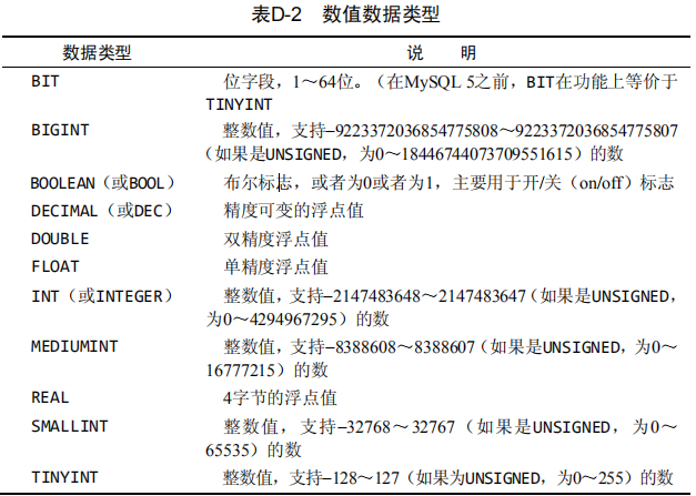

2、数值类型
  • 数值数据类型存储数值。MySQL支持多种数值数据类型,每种存储
    的数值具有不同的取值范围。支持的取值范围越大,所需存储空
    间越多
  • 与字符串不一样,数值不应该括在引号内
decimal(5, 2) 表示数值总共5位, 小数占2位
tinyint 1字节(8位)
MySQL中没有专门存储货币的数据类型,一般情况下使用DECIMAL(8, 2)
有符号或无符号
所有数值数据类型(除BIT和BOOLEAN外)都可以有符号或无符号
  • 有符号数值列可以存储正或负的数值
  • 无符号数值列只能存储正数。
  • 默认情况为有符号,但如果你知道自己不需要存储负值,可以使用UNSIGNED关键字
注意
如果将邮政编码类似于01234存储为数值类型,则保存的将是数值1234,此时需要使用字符串类型

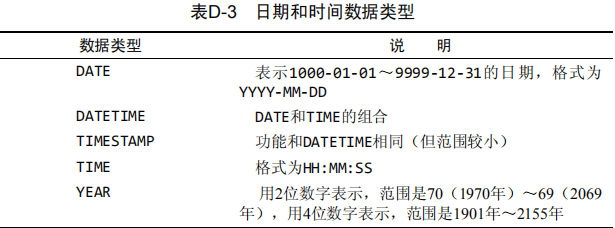

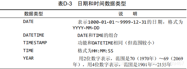

3、日期和时间类型
MySQL使用专门的数据类型来存储日期和时间值
datetime 8字节1000-01-01 00:00:00 ~ 9999-12-31 23:59:59

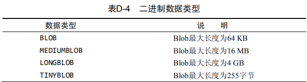

4、二进制数据类型
二进制数据类型可存储任何数据(甚至包括二进制信息),如图像、
多媒体、字处理文档等
