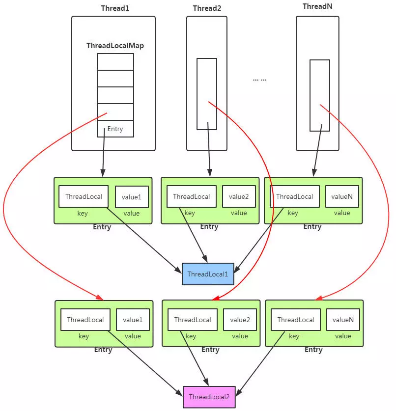

ThreadLocal 存储结构
上述 API 使用简单,关键是要理解 ThreadLocal 的内部存储结构:
ThreadLocal 存储结构
ThreadLocal 的存储结构是这样的:
  • 每个 Thread 维护一个 ThreadLocalMap 映射表,这个映射表的 key 是 ThreadLocal 实例本身,value 是真正需要存储的 Object。
  • 也就是说 ThreadLocal 本身并不存储值,它只是作为一个 key 来让线程从 ThreadLocalMap 获取 value。
  • ThreadLocal 能在每个线程间进行隔离,其主要是靠在每个 Thread 对象中维护一个 ThreadLocalMap 来实现的。

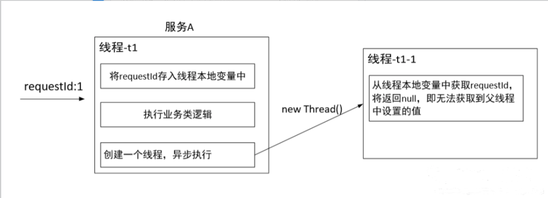

ThreadLocal 无法在父子线程之间传递,示例代码如下:

在 doBusiness 方法又启动了一个子线程来执行业务(模拟异步处理)
运行结果如下:
首先打印requestId:5
子线程启动
在子线程中访问requestId:null
从结果上来看,在子线程中无法访问在父线程中设置的本地线程变量,即子线程中无法获取到 ThreadLocal 中的 value,从上面的存储原理分析中,已经很明白了,子线程拥有自己的 ThreadLocalMap,自然无法获取父线程ThreadLocalMap 中的值。
但往往很多操作是需要异步操作的,因此父子线程直接共享 ThreadLocal 中的值是有必要的,那我们该如何来解决该问题呢?

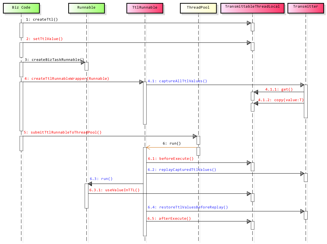

整个过程的完整时序图
完整时序图
根据时序图的步骤来说明:
  1. createTtl()、setTtlValue() 其实就是调用 TransmittableThreadLocal 的线程上下文值,ttlValue 就是上下文中的值;
  2. createBizTaskRunnable 就是执行业务的线程,createTtlRunnableWrapper(Runnable) 就是使用TtlRunnable.get() 来封装了 Runnable,捕获操作 captureAllTtlValues 就是发生这里;
  3. 下面就进入到了时序图中 captureAllTtlValues、get()、copy(T value) 的实现;
  4. submitTtlRunnableToThreadPool、run() 对应线程池开始执行任务;
  5. 接下来就进入到了时序图中的beforeExecute、replayCapturedTtlValues() 方法;
  6. 时序图中 run、useValueInTtl 即对应到业务 Runnable 中的实现,因为此时已经完成重放操作,子线程中可以使用父线程的 ttlValue;
  7. 后面就是使用备份的子线程上下变量 backup 来恢复子线程的上下文环境,避免因为重放导致子线程的上下文环境被污染。对应到时序图中的 restoreTtlValueBeforeReplay,afterExecute。
