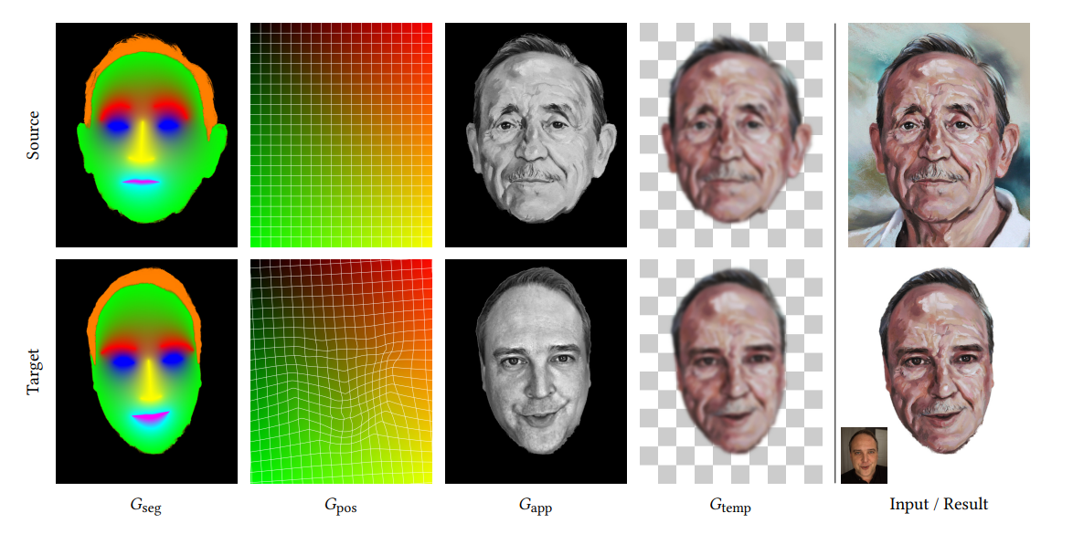

文章的具体方法思想倒是挺简单:通过输入的风格图和关键帧(待转换图),得到一系列引导图(Gseg, Gpos, Gapp, Gtemp),运用Fišer在2016年提出的运用引导图合成数据的算法(StyLit: Illumination-Guided Example-Based Stylization of 3D Renderings)。重点是多种引导图的构建与意义。
分割图(Gseg):
目的:由于风格图不同区域有不同的笔触,因此将人脸区域划分为眼睛、头发、眉毛、鼻子、嘴等区域。具体得到该图的方法如下图:
简单的解释下上图,为了得到原始人脸a的的三分图b,作者先得到了一个粗糙的头像分割图c,接着使用人脸关键点(下巴关键点),得到一个封闭的掩码e。为了得到皮肤区域f,作者使用了一个皮肤的统计模型来筛选属于皮肤的像素,得到图h。最后,为了得到人脸其它区域的分割图(人眼等),使用人脸关键点,并为了防止关键点不准确,通过模糊相关区域得到最终的图i。
位置指导图(Gpos):
像素坐标归一化到0-1,接着使用原图和目标的人脸关键点,并使用"moving
least squares deformation",最终得到目标图相对原图的坐标点形变图。
外观指导图(Gapp):
转换为灰度图,修改对比度等。
时序指导图(Gtemp):
利用之前研究的手绘的序列在低频区域具有时序一致性,通过模糊风格参考图S和前一帧合成的风格转换图O,得到时序指导图。
合成
得到以上的指导图后,作者使用StyLit方法得到合成后的风格图;另外,人眼和嘴巴区域通过额外的较之前的Gseg更为严格的掩码(d)来合成,如下图:
结果展示: 第一行为风格参考图,第二行为转换后的风格图。
