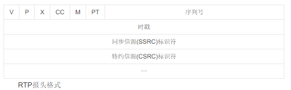

RTP报文由两部分组成:报头和有效载荷。
前12字节是固定的,CSRC可以有多个或者0个。
1)V:RTP协议的版本号,占2位
2)P:填充标志,占1位,如果P=1,则在该报文的尾部填充一个或多个额外的八位组,它们不是有效载荷的一部分
3)X:扩展标志,占1位,如果X=1,则在RTP报头后跟有一个扩展报头
4)CC:CSRC计数器,占4位,指示CSRC标识符个数
5)M:标志,占1位,不同的有效载荷有不同的含义,对于视频,标记一帧的结束;对于音频,标记会话的开始。
6)==PT==(payload type):有效荷载类型,占7位,用于说明RTP报文中有效载荷的类型,如GSM音频、JPEM图像等,在流媒体中大部分是用来区分音频流和视频流,这样便于客户端进行解析。
7)==序列号==:占16位,用于标识发送者所发送的RTP报文的序列号,每发送一个报文,序列号增1。这个字段当下层的承载协议用UDP的时候,网络状况不好的时候可以用来检查丢包。当出现网络抖动的情况可以用来对数据进行重新排序。序列号的初始值是随机的,同时音频包和视频包的sequence是分别计数的。
8)==时戳==(Timestamp):占32位,必须使用90kHZ时钟频率(程序中的90000)。时戳反映了该RTP报文的第一个八位组的采样时刻。接受者使用时戳来计算延迟和延迟抖动,并进行同步控制。可以根据RTP包的时间戳来获得数据包的时序。
9)同步信源(SSRC)标识符:占32位,用于标识同步信源。同步信源是指产生媒体流的信源,他通过RTP报头中的一个32为数字SSRC标识符来标识,而不依赖网络地址,接收者将根据SSRC标识符来区分不同的信源,进行RTP报文的分组。
10)提供信源(CSRC)标识符:每个CSRC标识符占32位,可以有0~15个CSRC。每个CSRC标识了包含在RTP报文有效载荷中的所有提供信源。
提供信源用来标识对一个RTP混合器产生的新包有贡献的所有RTP包的源。是指当混合器接收到一个或多个同步信源的RTP报文后,经过混合处理产生一个新的组合RTP报文,并把混合器作为组合RTP报文的SSRC,将原来所有的SSRC都作为CSRC传送给接收者,是接受者知道组成组合报文的各个SSRC。

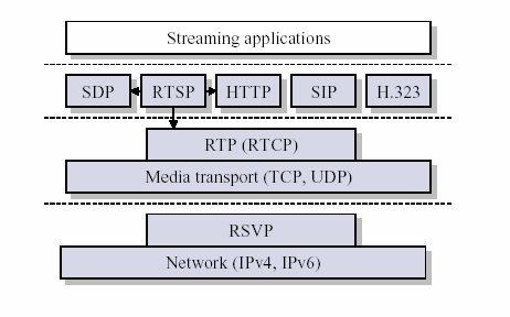

RTP的协议层次

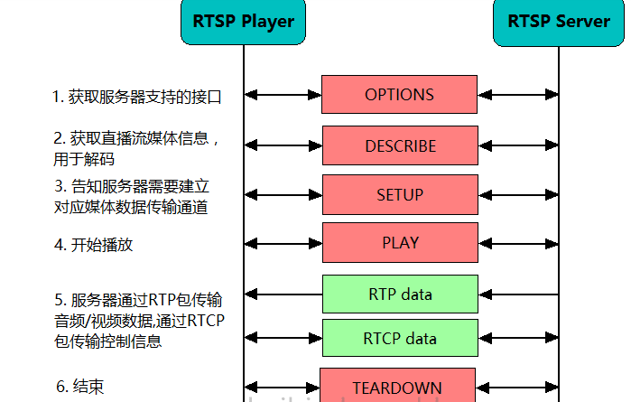

RTSP(Real Time Streaming Protocol)实时流传输协议。是 TCP/IP 协议体系中的一个应用层协议,RTSP在体系结构上位于RTP和RTCP之上,它使用TCP或UDP完成数据传输。
RTSP发起/终结流媒体、RTP传输流媒体数据、RTCP对RTP进行控制、同步。
RTSP交互过程
