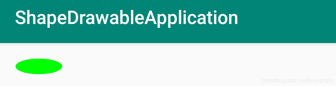

其中setBounds()用来指定当前ShapeDrawable在当前控件中的显示位置,而getPaint()就是获取ShapeDrawable自带的画笔,然后设置画笔参数,来更改其显示效果,使用起来与直接定义的Paint类似,比如这里的setColor(),还有即将用到的setShader()。这段代码显示的效果如下:

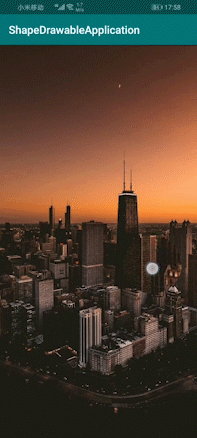

同时,通过BitmapShader设置图片的放大效果,然后就是上面介绍的OvalShape来构造一个圆形,因为这里设置的椭圆形宽高都是RADIUS*2,所以他是一个圆形。最后,将图片画到控制之中,然后把放大后的该图片圆形显示区域的ShapeDrawable也画上去。

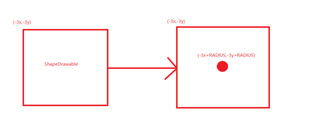

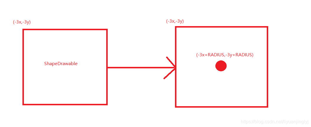

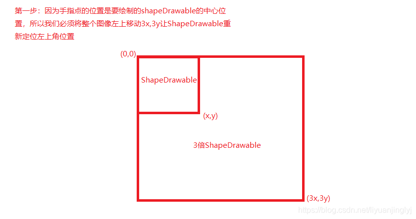

这段代码是放大镜的核心代码,我们先来理解一个概念,我们都知道上面我们设置了原图像的大小为手机的整个屏幕,假设小编的手指按住了了屏幕上的某个点(x,y),那么图片放大三倍后,这个点在什么位置?
当然是(3x,3y),因为放大是均匀放大的,所以放大后的点在(3x,3y)是毫无问题的,但是ShapeDrawable是从左上角开始平铺的,那么没放大之前,肯定从(0,0)开始,所以我们需要将整个bitmapShader向左上角移动3x,3y的距离,左上X,Y轴的移动方向都是负值,所以左上移动的距离就是(-3x,-3y),所以移动后的ShapeDrawable的左上角坐标就是(-3x,-3y)。
但是我们画圆形都是从中心点开始画的,所以我们需要在X,Y轴各加上一个半径,就变成了(-3x+RADIUS,-3y+RADIUS),也就是上面的this.matrix.setTranslate代码,然后通过setBounds()根据手指位置为中心,画一个圆形,这样我们的放大镜效果就完全实现了。
