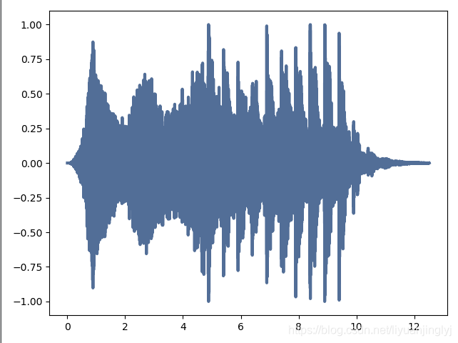

在Python语言中, 波形的读写需要用到别人写好的thinkdsp.py代码,比如,这里我们需要读取一个音频并绘制其波形图,代码如下:
from matplotlib import pyplot
import thinkdsp
wave=thinkdsp.read_wave("aaa.wav")
wave.plot()
pyplot.show()

三行代码就可以获取到某个音频文件的波形图,而绘制图形的代码属于matplotlib包,这段代码显示的效果如下图所示:

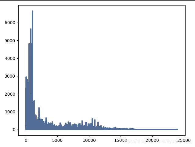

通过thinkdsp读取进来的音频文件返回的Wave,提供了一个make_spectrum,spectrum就是频谱的意思,我们可以通过如下代码,打印出音频文件的频谱:
import thinkdsp
import thinkplot
spectrum=wave.make_spectrum()
spectrum.plot()
thinkplot.show()

这段代码显示的效果如下图所示:

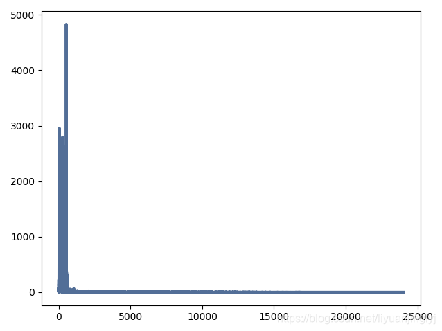

比如,我们这里来看个例子,代码如下:
import thinkdsp
import thinkplot
spectrum.low_pass(cutoff=600,factor=0.01)
spectrum.plot()
thinkplot.show()
wave=spectrum.make_wave()
wave.write("bbb.wav")

这段代码会移除明亮的高频信号,所以其结果的声音比较压抑而且昏暗,使用低通滤波器后,得到的频谱如下:
读者可以对比一下上面两个图形的区别,上面最后两行代码是将spectrum转化成Wave,然后保存到bbb.wav文件中,读者可以试着代码听一下。
